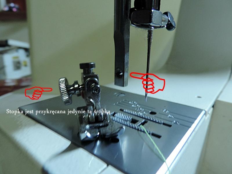

Moja maszyna jest zdaje się prawie pełnoletnia choć nie za dużo śmigana. Kiedy mi ją szanowny małżonek kupował, była założona stopka uniwersalna i tylko na niej szyłam wszystkimi ściegami które są możliwe na mojej pfaff-ce. Teraz przeglądając forum zauroczył mnie system szybkiej wymiany stopek. No i zachciało mi się na taki przejść.Czy do mojej maszyny też da się taki matic bez problemu założyć. Oczywiście doczytałam, że muszę dokupić mocowanie. Ale czy do tego typu jak na fotce, da się je zamontować ?

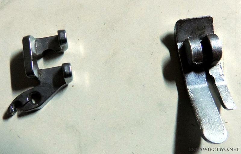

I jeszcze jedno pytanko do fachowców. Mam takie coś. Jedna jakby stopka a drugie nie mam pojęcia do czego to służyć powinno. Może mnie ktoś z Was oświecić ? Z góry dziękuję. |

To co jest na pierwszym zdjęciu po lewej stronie - to jest sam uchwyt do stopek zatrzaskowych starego typu. I taki właśnie uchwyt /niskiego typu/ systemu matic /nowego typu/ możesz sobie dokupić. Do niego będą pasowały wszystkie nowe stopki. http://u-czeremchy.pl/pl/p/Uchwyt-MATIC-szybkomocujacy-do-stopek%2C-typ-niski-ETI-051/287 Chyba że w maszynie masz już taki uchwyt. Da się zdjąć samą stopkę /bez odkręcania uchwytu/? Jak wygląda po zdjęciu? Ania --- Ostatnio edytowane 2015-01-17 21:57:51 przez czeremcha --- ________________________________________________________

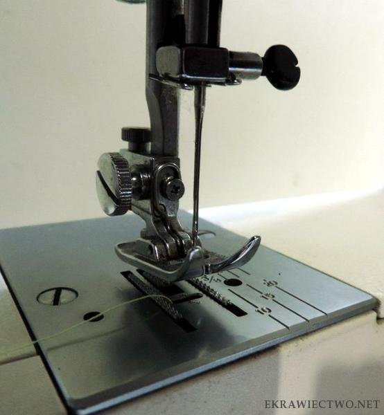

Aniu, pięknie dziękuję. Rozwiałaś me wątpliwości.Muszę się zastanowić jakie stopki będę potrzebowała i zakupię sobie razem z uchwytem Po wykręceniu stopki (jeną śrubą) wygląda to tak (fotka) --- Ostatnio edytowane 2015-01-17 22:33:21 przez Ola --- --- Ostatnio edytowane 2015-01-17 22:33:45 przez Ola --- |

Olu - chodziło mi o to, czy można zdjąć samą "płozę" stopki, zostawiając uchwyt przykręcony do trzpienia.
Jeśli nie - to zostaje ci kupno uchwytu matic. Ania ________________________________________________________
Jeżeli masz pfaff hobby 380 to ona posiada system matic i jest ona typu niskiego. Do tej maszyny która ma zresztą ponad 20 lat były dołączone stoki matic. Gdy naciśniesz czerwony przycisk z tyłu uchwytu mocującego(bez odkręcania śrubki) to stopka wyskakuje. Nową zakładasz na przęsełko tak, jak to jest w innych maszynach.Wszystkie stopki do janomek z chwytaczem wahadłowym są dobre.
