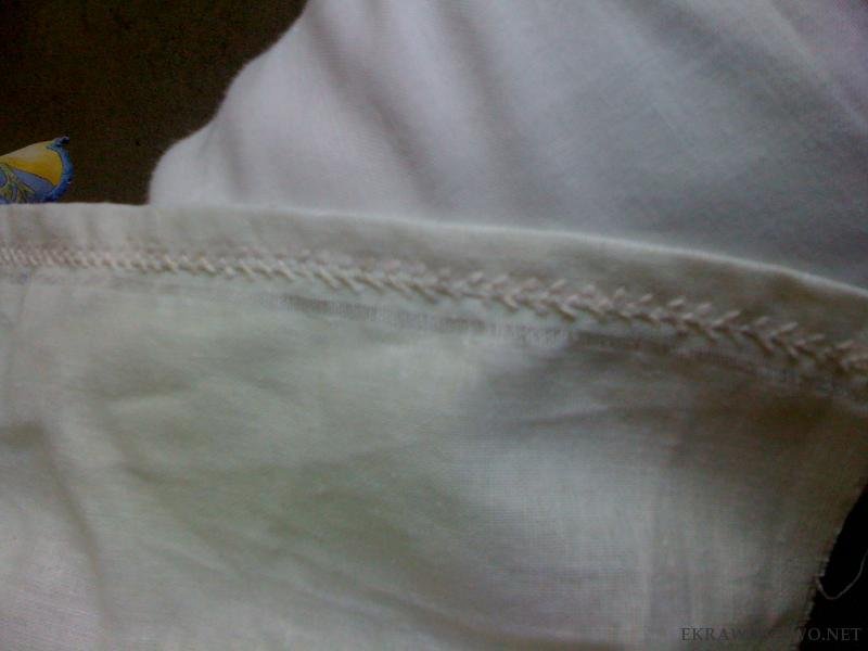

Witam, nie chcę zakładać nowego tematu, bo pewnie się nie rozwinie a jest nieco zbliżony problemem z tym tematem
Wiec mam pytanie, Czy można używać różnej grubości nici podczas szycia?, tzn np nitka dolna to zwykła 120 a nić górna to nić ozdobna do haftowania grubość 30 W instrukcji do mojej maszyny jest wyraźnie napisane, że należy szyć takimi samymi nićmi, ale jeżeli zależy mi na ściegu ozdobnym po jednej stronie i używam do tego drogich nici. Czy ktoś próbował szyć takim sposobem i nie miał problemów później z maszyną? Dziękuje z góry. |

Dziękuje, wolę się upewnić, bo już zaczęłam się przysłuchiwać maszynie czy nie protestuje. Raczej szyję w taki sposób powoli i nie duże ilości jednorazowo.
To jest ścieg gałązkowy -nie sądzę żeby maszyna miała jakiekolwiek problemy, nawet przy użyciu odrobinę grubszej nici.
