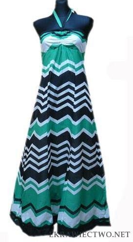

A do rzeczy Jestem ogromną fanką sukienek i spódnic do kostek albo i do ziemi jeśli dobrze leżą, ale nie cierpię wprost kiedy widzę 20 osób ubranych tak jak ja (chyba większość kobiet mnie tu rozumie), więc chciałabym uszyć sobie takową, jednak nie bardzo wiem jak się za to zabrać Mam dwa pomysły i poproszę Was o pomoc: 1. Sukienka na zdjęciu nieziemsko mi się podoba jednak właśnie nie wiem jak ją uszyć, szukałam w sieci wykrojów lub czegokolwiek w tym temacie i nic. 2. Znalazłam na allegro taki materiał =http://allegro.pl/show_item.php?item=2200691058 i zastanawiam się czy mogę go gdzieś dostać w innym kolorze i pod jaką nazwą szukać. Bo chyba taką sukienkę sama dam radę uszyć i tego nie sknocę... Prawda? --- Ostatnio edytowane 2012-03-21 10:16:16 przez Roza --- ________________________________________________________

Jak go nazwać... Trudno powiedzieć Sukienka ze zdjęcia jest skrojona z klinów - fajnie, bo nie ma marszczenia pod biustem /co nie każdy lubi/. W sumie - nie powinna być trudna do uszycia, gdybyś kupiła dzianinę... Wystarczyłoby skroić opaskę na część "biustową" i 6-8 klinów na dół, zszyć razem do kupy - i gotowe... Nie polecałabym dla początkującej dzianiny poliestrowej ani wiskozowej z dużą ilością lycry, bo się okropnie /czasem/ szyją. Ale taką bawełnianą, ew. z niewielką ilością lycry czy elastanu... Ania ________________________________________________________
Rozejrzę się za takim materiałem w kilku sklepach z tkaninami i zobaczę co mi z tego wyjdzie, ściągnęłam z Internetu burdę 7/2009 i jest tam podobna sukienka ale... Nie mam jak przerysować wykroju bo go tam nie ma - tak po prostu...
A jak dobrać odpowiednie wymiary klinów? Znalazłam też ja blogu jednej z forumowiczek (Agnieszki) sukienkę http://www.senczyna.com/2011/08/ , czy wyglądałaby dobrze gdybym ot tak prostą linią przedłużyła ją do kostek? ________________________________________________________

To taka trochę torba wyjdzie Kształty zupełnie zginą
Z klinami nie taki znów dylemat Zakładając, że sukienka będzie szyta z sześciu - szerokość górnej części klina to obwód pod biustem podzielony na sześć Dolnej - zaplanowany obwód dołu podzielony na sześć I połączyć to prostą linią Oczywiście, bardziej wysublimowana sukienka mogłaby mieć te kliny troszkę wymodelowane, przednie troszkę dłuższe niż tylne /ale to akurat można sobie poprawić po przymiarce/, ale początkująca krawcowa powinna być z takiej sukienki zadowolona. Aha - opaskę na biust skroiłabym /jeśli biust nie olbrzymi / od razu w podwójnej szerokości, żeby odpuścić sobie wykańczanie brzegów Ania ________________________________________________________

Biust... Cóż... Jakiś tam jest, ale dość niewielki, czyli jak rozumiem opaska biustowa jako prostokąt? Złożyć na pół i w to łączenie wszyć połączone kliny. Żeby uzyskać to marszczenie doszywam to wiązanie na szyi przy linii z klinami? Zgubiłam się... A jak z założeniem? Jakiś zamek, czy guziczek powinien gdzieś być? Czy na dolny obwód 1,5 metra wystarczy? Czy lepiej 2? (Pytaniowy słowotok...) --- Ostatnio edytowane 2012-03-21 12:42:13 przez Roza --- ________________________________________________________

Zgadza się. Będziesz miała od razu wykończoną górę. Możesz nawet "na żywca" zszyć dół ze złożoną na pół opaską, nie bawiąc się we wpuszczanie
Łatwiej ci będzie zrobić marszczenie na opasce i na górnym brzegu nad marszczeniem doszyć wiązanie. Mogłabyś zmarszczyć wpuszczonymi w tuneliki wiązaniami, ale wtedy musiałabyś szyć górę z dwóch części, wykańczać brzeg itp. Jeśli uszyjesz sukienkę z rozciągającego się materiału, to im mniej szwów, tym lepiej
Jeśli będzie rozciągliwa, to powinnaś dać radę założyć ją przez głowę Jeśli nie, możesz zrobić zapięcie albo na zamek /najwygodniej pod pachą, wtedy łączenie opaski będzie właśnie tam, albo na guziczki - może na środku tyłu?
Głosowałabym z 2 Ania ________________________________________________________
