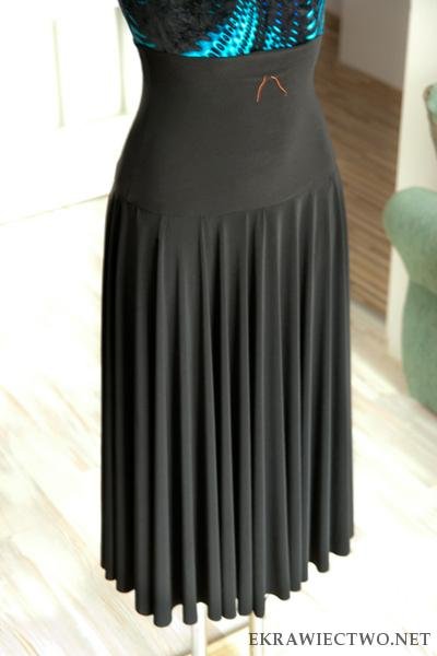

Jutro zszyję, pokażę - wytrzymajcie
![]() Tak wygląda karczek - na fastrydze i bez podwinięcia z gumką w pasie. Manekinka ma bioderka leciutko ponad rozmiar, fastryga jest nieelastyczna - spódniczka ma wisieć niżej na biodrach. Już wiem jak szyć następną - szkoła życia ![]() --- Ostatnio edytowane 2012-03-22 10:02:28 przez Dark --- |
Super wyszlo ![]() ________________________________________________________
Jestem zadowolony!
Pięknie! Ależ ta spódnica będzie się w tańcu układać ![]() ________________________________________________________
