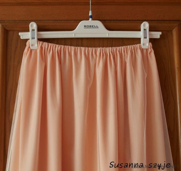

W książce czytam, żeby szyć zaszewki stopniując je (wiadoma sprawa), odciąć nitki ale nie robić na końcach supełków. Dlaczego?? Zawsze robię supełki... I drugie pytanie odnośnie gumy w pasie. Chodzi i to, że szyję teraz spódniczkę na zamówienie, która w pasie będzie będzie miała wciągniętą gumkę (jak na zdjęciu). Pani Hanus pisze, że gumka powinna być o 2 cm krótsza niż obwód pasa. Prawda to? Tak powinno być? Z góry dziękuję za pomoc ![]() ________________________________________________________

Sus, gumka powinna być węższa niż obwód pasa klientki. Jedno - to jak pisała moja przedmówczyni - może zsuwać się z talii, drugie - w tunelu często gumka lekko się rozciągnie. 2 cm krótsza gumka to nie taki wielki odcinek. Wiele też zależy od elastyczności gumy - w takich przypadkach po prostu sprawdzam to na czuja
To o ile mniej więcej zmniejszyć długość gumki w stosunku do pasa? 3-4 cm? ________________________________________________________
Rozwiń miarkę krawiecką na stole, weź gumkę, złóż w obwód i rozciągnij na szerokość połowy obwodu pasa. Poczujesz w rękach, co i jak ![]() Kiedy pani Hanus pisała swoją książkę, nie było takiej rozmaitości gumki na rynku. ![]() Na zaszewce robię supełek, ale w powietrzu, za materiałem ![]() Ania ________________________________________________________
W szytej przeze mnie - mam gumkę 3cm - zmniejszyłem obwód o 6cm.
