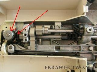

witam.
wygląda na to ze stało sie coś z zębatkami które napędzają chwytacz. albo podczas szycia doszło do przestawienia chwytacza na zębatce która znajduje sie na tym samym wałku na którym jest umocowany chwytacz i dlatego wygina lub łamie igły. albo wykruszyły sie zeby na którejś z tych że zębatek i również doszło do rozregulowania chwytacza. zebatki te są z tworzywa sztucznego i jezeli maszyna ma swoje lata to z czasem tworzywo sztuczne robi się kruche bardziej sie łamie itp. podobnie sie dzieje np. z plastikowymi spinaczami do prania. ![]() tak wyglądają te zębatki i miejsce w którym sie znajdują.wystarcz odkręcic dolny dekiel. |
