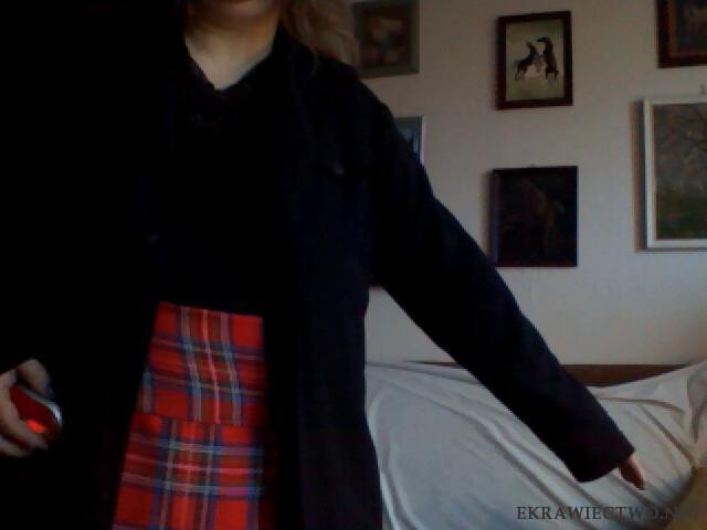

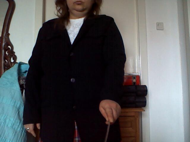

Jest z wiskozy i poliestru, ale mi go szkoda, zwłaszcza że granat modny a długi jest do połowy uda i fajnie wyszczupla. Niestety spójrzcie jak leżą rękawy. No i są wąskie, rurkowate - ciężko będzie skrócić, zresztą widać na zdjęciu. Wyprułąm natychmiast poduszki bo z nimi wyglądało jeszcze gorzej
Coś z 5 cm koliduje to ramię, wyglądam w tym jak paralityk --- Ostatnio edytowane 2012-04-02 16:22:11 przez kora --- ________________________________________________________
Słabo widać, ale generalnie - wyprułaś poduszki, więc szwy ramion mogą być za długie /rękaw pojechał w dół, pacha też/ no i ramiona są pewnie za szerokie.
Spróbuj pociągnąć główkę rękawa trochę do góry - jeśli to poprawi wygląd, to czeka cię wyprucie główki rękawa do mniej więcej połowy wysokości /od góry/, przeszycie nowego szwu ramienia od połowy jego szerokości i podcięcie szwu /zwężenie ramienia/. No i oczywiście wszycie rękawa z powrotem. Ania ________________________________________________________

Dziewczyny, moje lenistwo też ma swoje plusy
Nie chciało mi się horrendalnej robity wykonywać - zmierzyłam za to ramię -17.5 cm nie mieści się w żadnej tabeli -Burda podaje 13-14 za normę- a ja mam ok. 15 i jestem przy końcu tabelki. Wzięłam 2 cm wysokości poduszki i przyszyłam ze 2 cm od końca korygując ramię. W sumie wyszło, aczkolwiek wykryłam jeszcze okropny krój tego ramienia - ma szwy.... z dołu i pośrodku tyłu, asymetrycznie w stosunku do góry, daje to efekt ' górki' w miejscu największego szwu, posrodku tylu, a z góry spadającego trójkąta. No, ale dało się poprzez te poduszki przyszyte 'na głowce'skorygować. Rękaw też opoodjechał automatycznie do góry - na szczęście ma standartowe 60 cm. Choć znów się w tabelach Burdy nie mieści. --- Ostatnio edytowane 2012-04-06 12:02:02 przez kora --- ________________________________________________________
No i dobrze Coś się dało zrobić bez wysiłku
