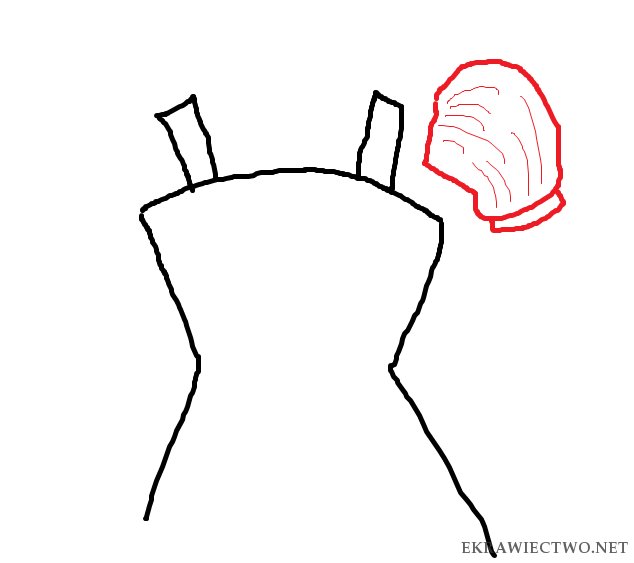

Mam pewien problem, mianowicie nie wiem jak wykroić bufiaste rękawki do sukienki na ramiączkach. Szyłam rękawki wiele razy, ale zawsze wszywałam w okrągły otwór i nie wiem jak to rozrysować żeby wpasowało się w taki z kątami. Szyjąc od zera na pewno znowu bym zrobiła standardowe otwory na rękawy, ale tym razem to tylko przeróbka i muszę dostosować się do warunków.
Wyobraź sobie, że będziesz kroić rękaw bufiasty o kroju kimonowym. Czyli że główka bufki będzie niemal linią prostą /a cały rękaw - niemal prostokątem/ i będzie przyszyta do szeleczek, a pod pachą będziesz musiała wstawić klin /dolny brzeg klina to linia między zewnętrznymi krawędziami szeleczek/. Podziel ten klin na pół i rozdziel dodając po połowie tego klina do bocznych brzegów rękawa.
Drugim wyjściem byłoby dosztukowanie brakującej części pachy /wypełnień kątów między szeleczkami a górą gorsu sukienki/.... Ale zakładam, że szeleczki nie przebiegają na linii krawędzi ramion i nie będzie to takie proste. Tzn. zrobić by się dało, ale takie sztukowanie wyszłoby paskudnie. Ania ________________________________________________________
Chyba rozumiem to z klinem, zrobię próbę na odpadkach :P
Albo wypruję ramiączka i wtedy dosztukuję barki z zaokrągleniem do pachy --- Ostatnio edytowane 2012-04-04 21:12:00 przez Orlaith --- |
