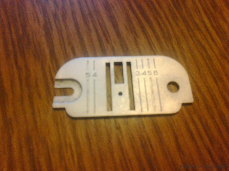

miałabym na ten moment dwie opcje:
zmień płytkę ściegową- musi mieć tylko małe oczko na środku- nie wiem czy dobrze to napisałam, ale wydaje mi się, ze masz założone to "ogólne" do wszystkiego ![]() no i może trzeba też zwiększyć docisk stopki ![]() ________________________________________________________

dziewczyny, to może macie nowe maszyny, teraz są specjalne płytki ściegowe i transportery 7- stopniowe i nie powinno się nic dziać, ale jak macie starą maszynę albo jakąś nie za drogą to pokazuję wam płytkę,
wtedy igła nie wbija materiału do środka i się nie plącze tak... z tym że nie ma szycia zygzakiem itp, tylko ściegiem prostym ... ________________________________________________________
