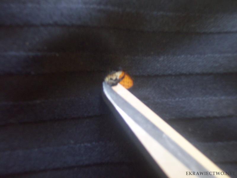

Rozpoczynam nowy wątek pomocny dla ludzi, którzy palą papierosy- sam jestem palaczem, więc wiem w czym rzecz.

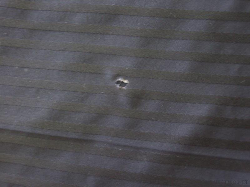

ZDJ, 1 DZIURA- nie załamuj się!

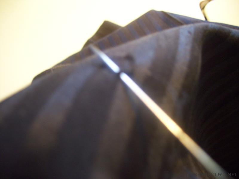

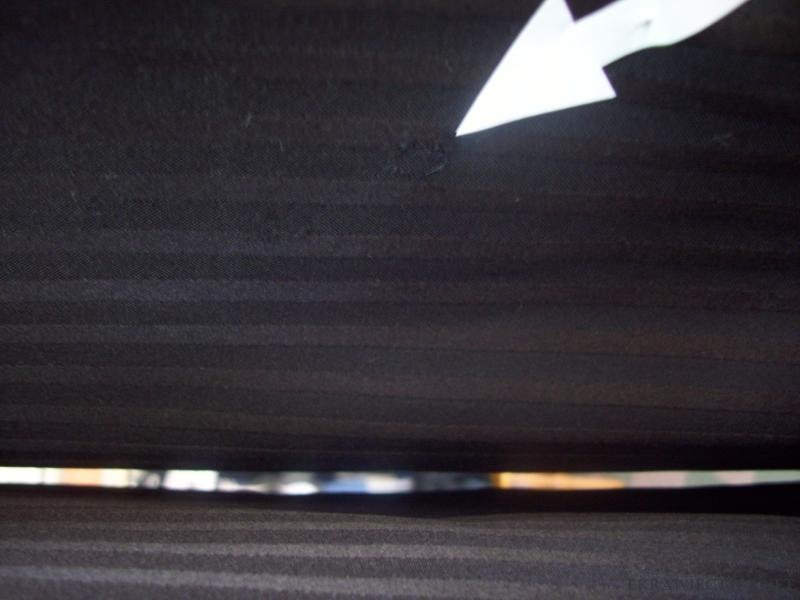

ZDJ, 2 DOCIĘCIE SPALENIZNY-wbrew pozoru musisz powiększyć dziurę nie dlatego, że jest mała, tylko po to żeby ściąć stopiony fragment

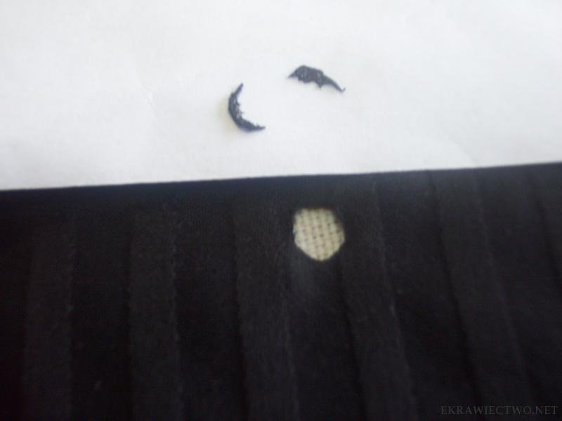

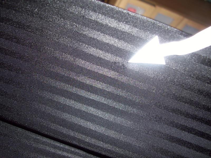

ZDJ, 3 WYGLĄD-a tak to wygląda

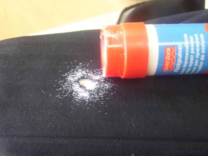

ZDJ, 4 POSYPKA-najlepiej jak użyjesz kleju do tkanin w proszku obsypując dziurę wokoło

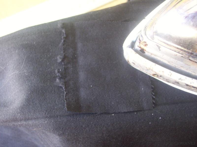

ZDJ, 5 DOPASOWANIE ŚCINKA-kawałek materiału dopasowujesz do splotu nogawki-najlepszym ścinkiem będzie dół nogawki spodni lub obsadzenie kieszeni tylnej spodni.

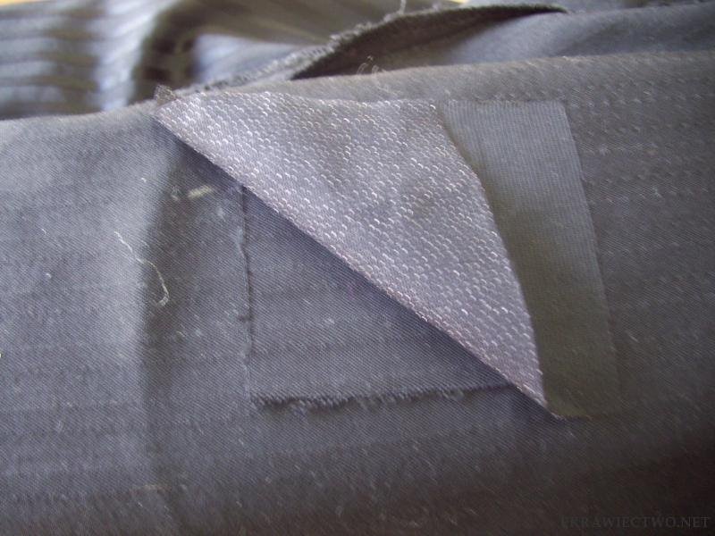

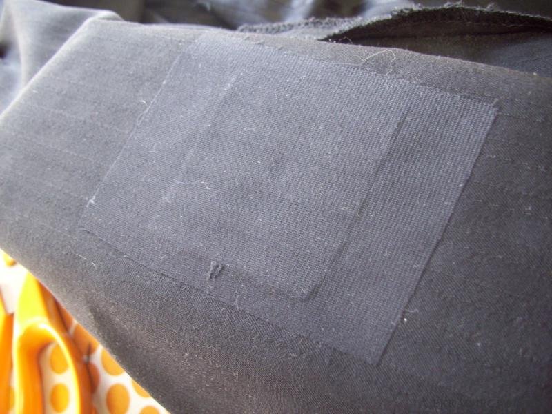

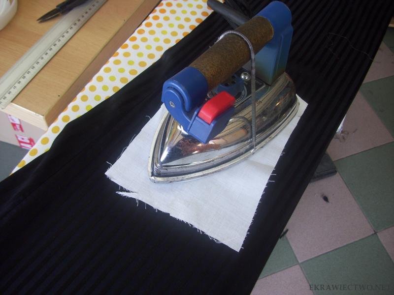

ZDJ,6 PRZYKLEJENIE FLIZELINY-od spodu, na przyklejony ścinek naklejamy większy kawałek flizeliny
ZDJ,7 KONTROLA OD SPODU-sprawdzamy jakość klejenia

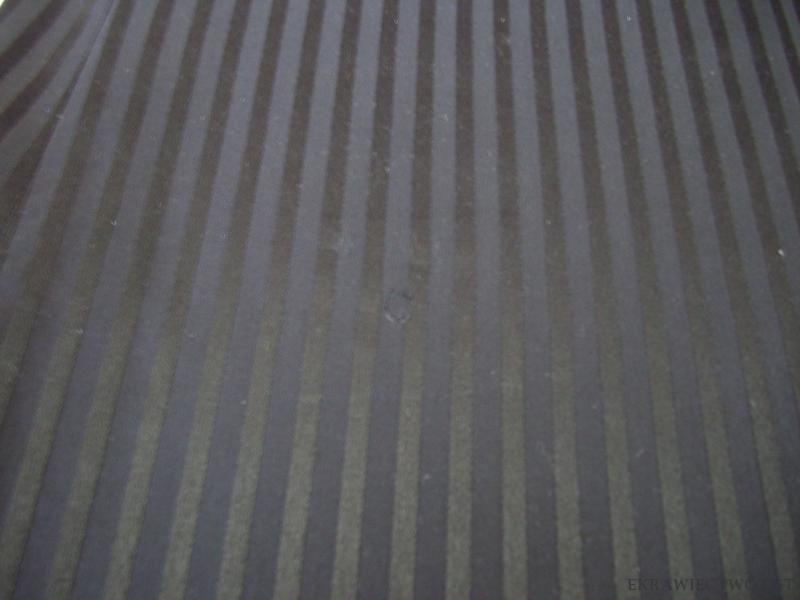

ZDJ,8 KONTROLA Z WIERZCHU-sprawdzamy wizualnie czy nam się podoba
ZDJ,9 RĘCZNE OBSZYCIE DZIURY-obszywamy dziurkę do okoła cienką nitką, wbijając igłę na wylot przez wszystkie warstwy
ZDJ,10 ZAPRASOWANIE-kontrola i przeprasowanie
Artur
naklejenie flizeliny kontrola od spodu kontrola z wierzchu ręczne przeszycie zaprasowanie

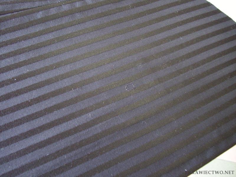

ZDJ,11 EFEKT KOŃCOWY-sprawdzasz swoje dzieło
ZDJ,12 POWTÓRKA-cieszysz oko
ZDJ,13 TO SAMO-innego sposobu nie znam

Arturze gdze kupiłeś tą posypkę?? bo ja za każdym razem jak o nią pytałam w pasmanteri to patrzeli na mnie jak na kosmitę, zresztą ja pam Pecha z tymi pasmanteriami bo za każdym razem jak o coś pytałam to dziwnie na mnie patrzeli bo akurat tego co ja szukałam to ani widu ani słychu :( a wychodząc ze skelpu czułam sie jak idiotka najzabawniej było jak pytałam o gąbkę poliestrową do gorsetów byłam w 6 pasmanteriach, w 6 salonach krawieckich i w 5 salonach z sukniami ślubnymi które szyją na miare i wiecie co??? i nic i na allegro .... zgadnijcie gdzie udało mi się kupić tą gąbkę (pianka poliutrtanowa)
porozmawiajmy o szyciu.
Niespodzianka
klej kupiłem tu:
http://www.kdc.pl/szukaj.html?query=klej&ftrActive=1&p=1&cat_id=&srtField=&search=1&ftrCategory1=&x=33&y=12
a piankę to pewnie kupiłaś w sklepie tapicerskim/ z meblami/?
