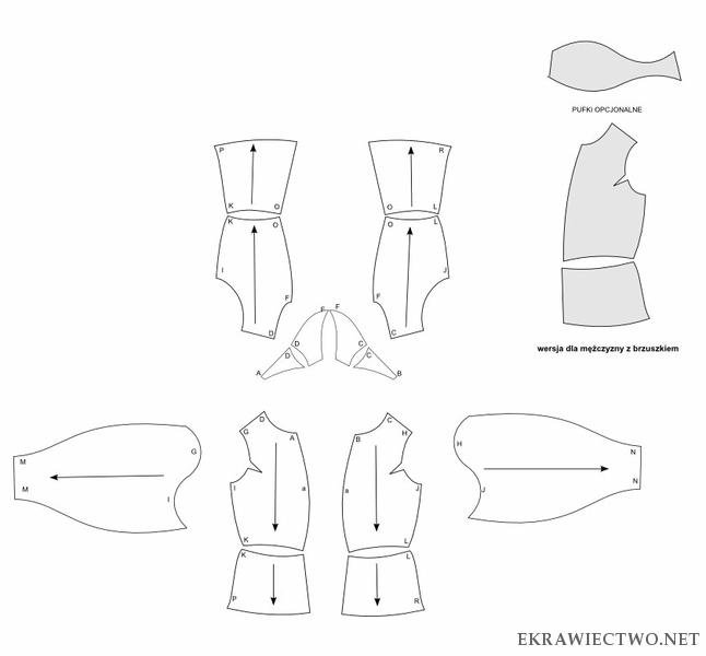

Zaczynam sie bawic w krawiectwo, jednak takie specyficzne - zamierzam rekonstruowac odziez z roznych epok. Jednak, jak na poczatkujacego przystalo, od razu pojawily sie problemy. Dorwalem w sieci wykroj, konkretniej taki http://learen.files.wordpress.com/2010/04/kroj-dublet.jpg I tu jest pytanie. Jak czytac takiego stworka? Jak przelozyc ksztalt czesci tego dubletu z takiego oto obrazka (wydrukowanego naturalnie) na tkanine? Niestety nie mam nikogo, kto moglby mi pokazac jak takie cos wyglada.Ze zszyciem wycietych tkanin sobie raczej poradze, chyba . Pozdrawiam PS. Przepraszam za brak polskich znakow, niestety angielski windows ich nie obsluguje. |

Wykrojow mam o wiele wiecej, rozne wersje - dublet mozna porownac do dzisiejszego swetra. http://www.bagrit.pl/artykuly/img/artykul_11/069.jpg tutaj mam jeszcze jakies inne. Bardziej nurtuje mnie, jak przeniesc odpowiednie formy z kartki na tkanine? Istnieje jakis sposob na odrysowanie, czy cos w tym stylu? Czy trzeba jakos robic to 'po swojemu', wzorujac sie jedynie na tym? Jezeli tak, to w jakich miejscach trzeba mierzyc delikwenta? Zauwazylem, ze czesc oznaczona litera A to kolnierz, te dwie na srodku to elementy na tors - prawa i lewa, przod i tyl? Tego akurat nie wiem. Pod nimi sa baskinki, a to po prawej to rekaw. Tyle dalem rade wywnioskowac. A sam dublet powinien wygladac mniej wiecej tak: (moga byc delikatne roznice miedzy zdjeciami a wykrojem) http://www.medieval-market.com/img/doublet_0.jpg http://www.medieval-market.com/img/doublet_1.jpg Dzieki za juz okazana pomoc, mam nadzieje ze z Wami uda mi sie tego dokonac. --- Ostatnio edytowane 2012-05-02 21:51:11 przez jp2gmd --- |
Na Twoje pytanie nie ma prostej odpowiedzi. Jeśli te wykroje są miniaturą dużych, to przerysowanie sprowadza się do pokratkowania całego wykroju, i powiększenia każdej kratki do wymiarów rzeczywistych. Przy czym najłatwiej to zrobić skanując, potem powiększając skan.
Jeśli natomiast jest to tylko szkic poglądowy, to jedyna chyba metoda, to dopasowanie przy użyciu wykroju podstawowego. Czyli masz np. wykrój podstawowy koszuli męskiej (na dany rozmiar); i teraz dorysowujesz/zmieniasz w/g tego rysunku poglądowego; tak aby uzyskać z jednej strony pożądany przez Ciebie wygląd, a z drugiej rzecz jasna wykrój który nadaje się do praktycznego szycia. Nie umiem niestety, więcej pomóc... Jest książka która może Ci się przydać dostępna raczej tylko w bibliotekach(bywa w kryjówkach gryzoni...)TAm są opisy i wykroje. Historia ubiorów; M.GUTKOWSKA - RYCHLEWSKA http://www.atticus.pl/index.php?pag=poz&id=1935

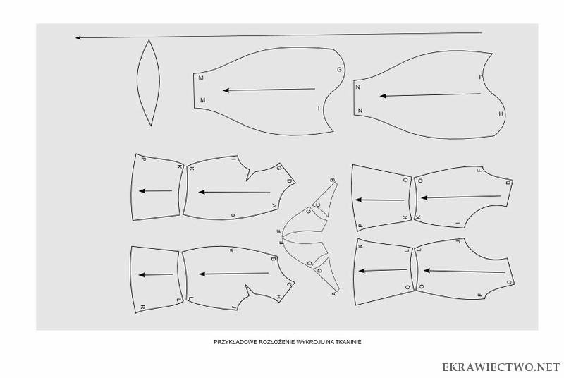

Zacznijmy od tego, że to jest tylko schemat wykroju a nie wykrój. Aby zrobić z tego wykrój musisz zmierzyć pana, na którego ten kaftan ma pasować i dopasować wymiary, albo dopasować go do jakiegoś standardowego rozmiaru (tak jak Ci napisała Anna). W załączniku obraz tego co do czego ma pasować na przykładzie większej stójki (rogi z tymi samymi literami muszą się spotkać w gotowym ubraniu) i przykład rozmieszczenia na tkaninie (nie wiem jednak jak umieścić kołnierz - stójkę... to chyba zależy od tego z jakiej tkaniny będziesz szyła).
Nie wiem, czy o to chodziło... ale opis ze strony, z której masz ten schemat może być pomocny: http://learen.wordpress.com/2010/04/27/dublet-2/ Na YT wpisz hasło "How To Sew For Beginners" a znajdziesz serię filmów z opisem kolejnych kroków szycia od włączenia maszyny, przez zdejmowanie wymiarów do rozszyfrowywania i przenoszenia na tkaninę wykrojów i, oczywiście, szycia. [edit: obrazek] --- Ostatnio edytowane 2012-05-05 23:21:49 przez grumble --- |
