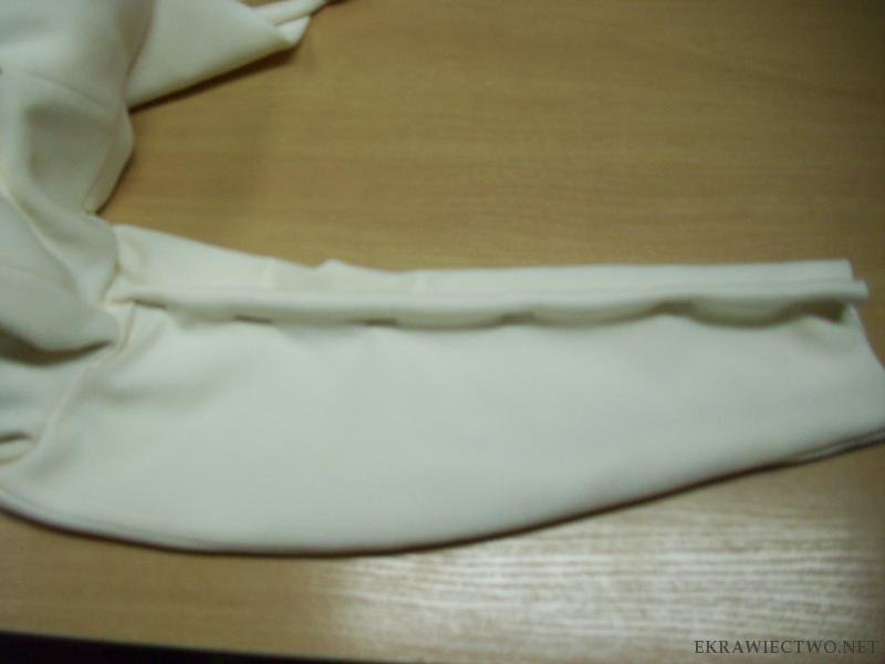

![]() Potrzebuję zwęzić rękawy w żakiecie. Wiem, że muszę wypruć podszewkę ![]() Do tego czy to nie popsuje konstrukcji rękawa? Podkrój pachy jest w porządku i szerokość żakietu też, więc chodzi wyłącznie o rękawy. Pomożecie? --- Ostatnio edytowane 2012-05-16 21:00:12 przez jaga --- |

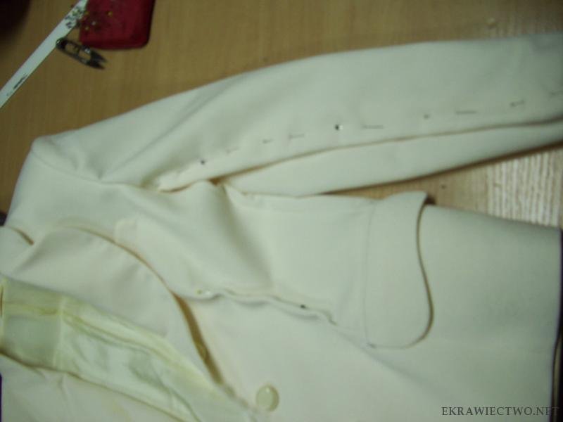

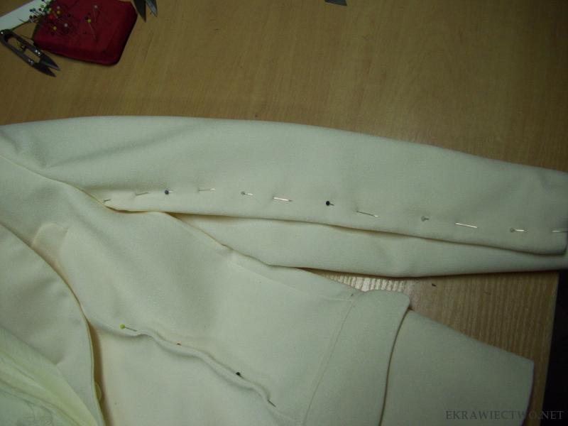

Jeśli pacha jest dobra,to wystarczy tylko zebrać wewnętrzny szew rękawa Na fotkach niskiej jakości ![]() nie patrz na pozostałe szpilki na żakiecie, bo tam jest pogłębienie zaszewki ![]() Proponuję najpierw nic nie pruć 1 upnij sobie po długości rękaw, ale tak żebyś tylko chwyciła wierzchni materiał 2 ubierz na siebie i ten tzw nadmiar schowaj do środka tj załóż miedzy rękawem a korpusem-wtedy przed lustrem widać czy Ci odpowiada taka szerokość 3 tylniego/ zewnętrznego szwu nie zbieram, bo traci na konstrukcji 4 upinasz zaczynając u podstawy pachy ku dołowi rękawa dodają do żądanej szerokości To tyle Pozdrawiam Artur ________________________________________________________

Zrobiłam jak radziłeś - udało się, żakiet wygląda o niebo lepiej

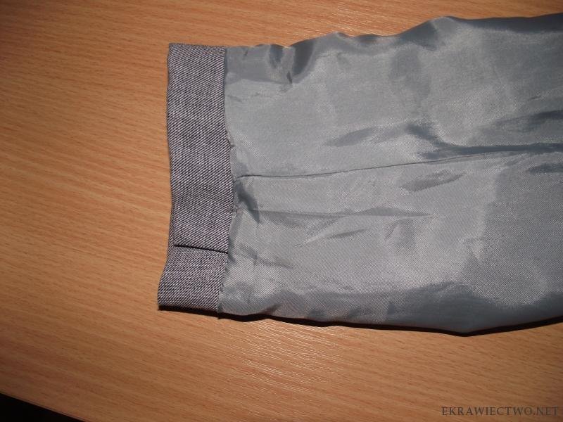

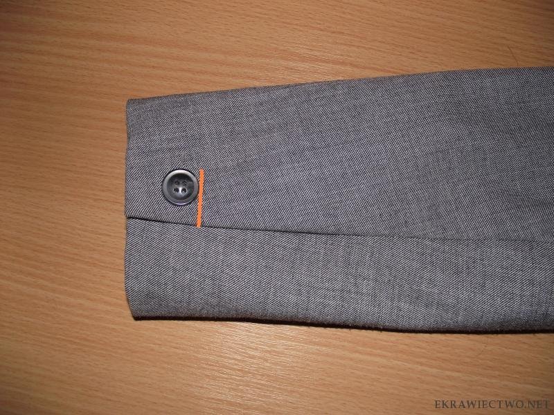

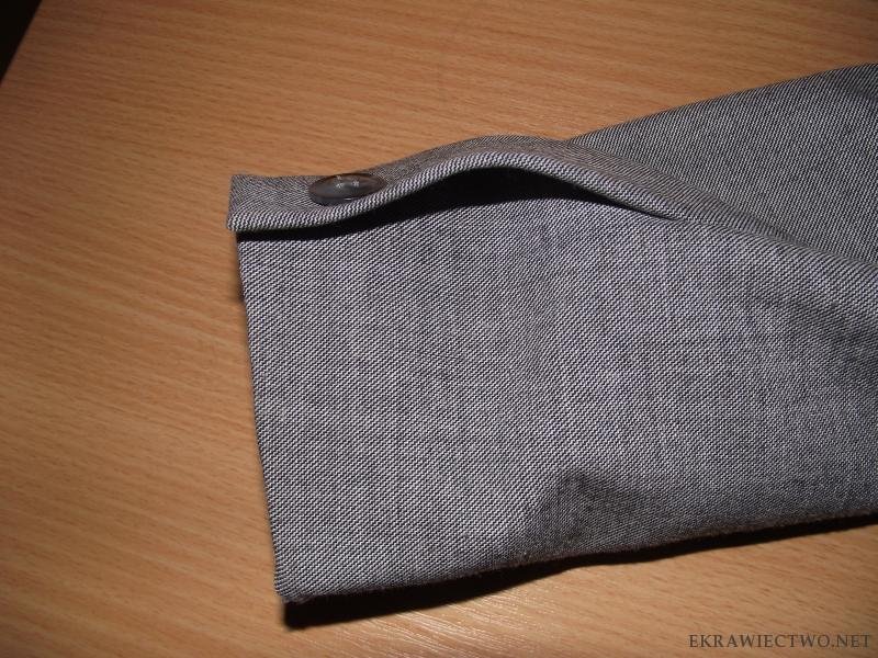

Super, wobec tego zamieszczam zdjęcia.
Chciałabym skrócić te rękawy do tej narysowanej linii. Rozcięcie jest mniej więcej do wysokości guzika, a ja musiałabym skrócić ciut bardziej. |

tutaj masz instruktaż
http://ekrawiectwo.net/board/thread/3184/skracanie-rekawow-z-rozporkiem/ ________________________________________________________
