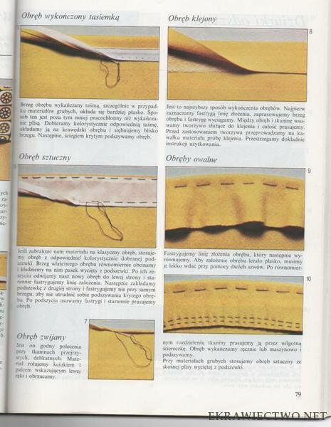

To ja dorzucę jeszcze zdjęcie - co prawda to dość "starodawny" opis, bo ja najpierw zrobiłabym marszczenie, a potem podkładałabym brzeg, ale może taki sposób faktycznie sprawdza się pryz zdecydowanie grubych materiałach - flauszach czy wełnach. W każdym razie zdjęcie daje "ogląd", o co chodzi. Ania ________________________________________________________
Dziekuje za fotkę
Rozumiem, że chodzi o obręb owalny, tak? Teraz to wszystko zaczyna nabierać sensu. A ja już chciałam lecieć po jakąś tasiemkę skośną i tym wykończyć.

Dokladnie tak.
I ten owal, uklada sie ladnie, jak jest albo sciagniety (na nitce, tak jak opisywalysmy powyzej),albo zaprasowany w okrag bez uprzedniego przeszycia, to jest wykonalne, ale wymaga pewnej wprawy. Mysle, ze latwiej bedzie Ci zeszyc, i dopiero potem (ewentualnie) zaprasowac. Pliske ze skosu faktycznie uzywa sie do obrebiania, ale tutaj by sie raczej nie sprawdzila-to niepotrzebnie by usztywnilo brzeg w momencie, kiedy juz , masz spodnice z kola, i chodzi tylko o ladny, lekki obrabek. ________________________________________________________
