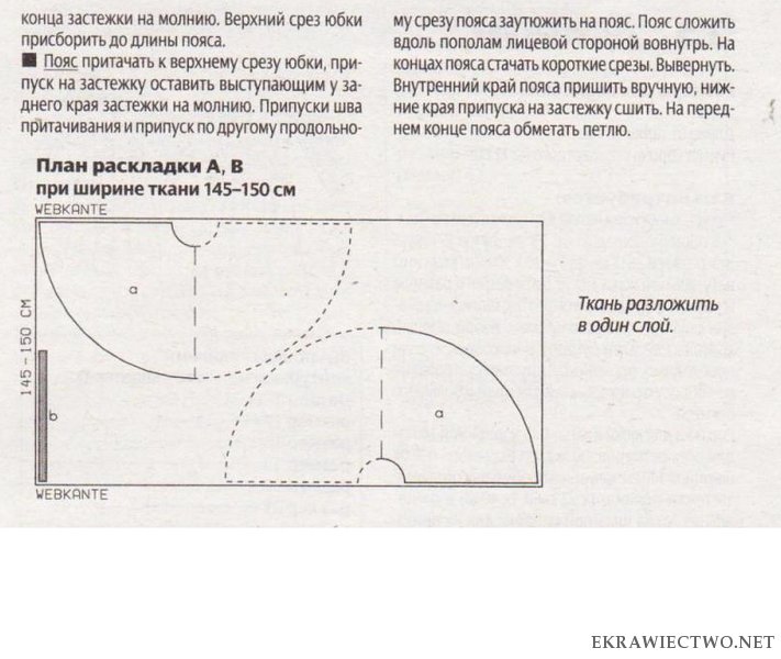

One są ciut rozszerzane ku dołowi więc wycinane są z jakiejś części koła ale z zapasem na marszczenie w pasie sam pas tkaniny i marszczenie na całości to za grubo by wyszło na gumce materiału. Takie moje zdanie, W ostatnich Burdach jest kilka wzorów takich spódnic bo ostatnio są TOP ________________________________________________________

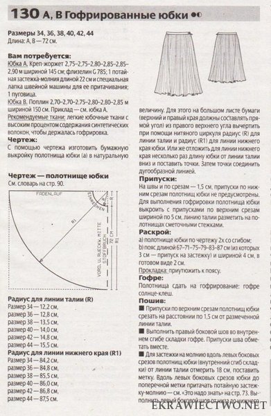

no własnie widziałam, tylko ta w burdzie jest krótka. to jesli talia ma byc 68 to jaki wziasc zapas u gory?
ja mam ta burde niestety tylko po rosyjsku. mialby to ktos z was moze po polsku? albo wykroj na taka spodnice maxi?
,i się wydaje ze to spódnica z prostokata marszczona w pasie, czesto tak robię w dzieciecych- kroję najpierw prostokąt a potem marszcze, te z gumką mają doszywaną gumke do materiału. Najpierw skrój prostokąt a potem wszyj gumę ________________________________________________________
