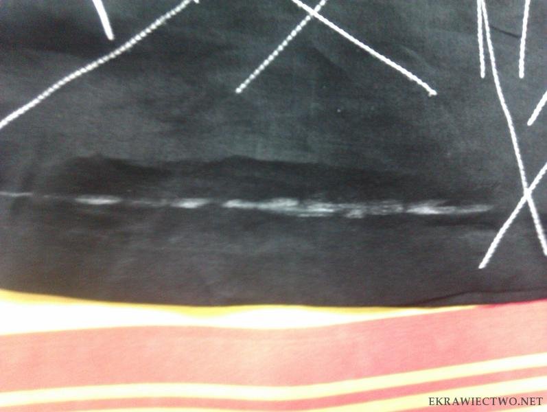

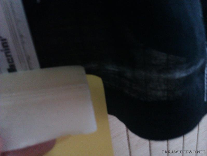

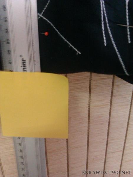

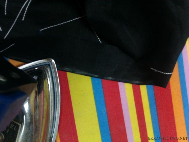

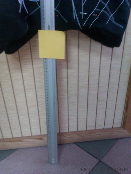

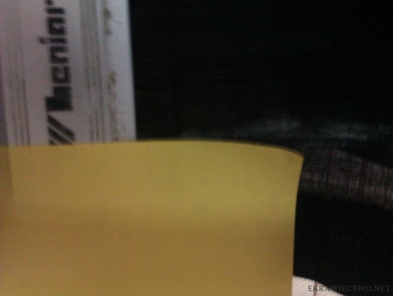

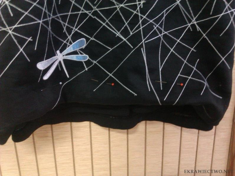

Do tej metody potrzeba: -osoby,która będzie znaczyć Ci tzw. cyrkiel dołu spódnicy - dłuższej linijki lub jakiś patyk,może być szyna od zazdrostki w oknie -karteczki z klejem lub zwykła kartka i taśma klejąca -mydełko Można również korzystać z tego znacznika-jest to proste urządzenie,które gorąco polecam. Na zdjęciach przedstawiam prosty sposób na wszelkiego rodzaju doły: czy to spódnic kloszowych,czy sukienek z fantazyjnym dołem, czy to nawet płaszczy. ________________________________________________________
Artur
Niespodzianka
Według mnie to jest najprostszy sposób na zaznaczenie dołów.
Mam nadzieje,że pomogłem Pozdrawiam Artur ________________________________________________________
