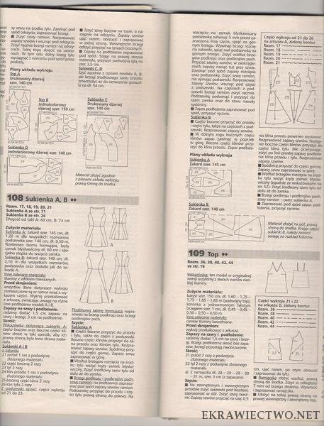

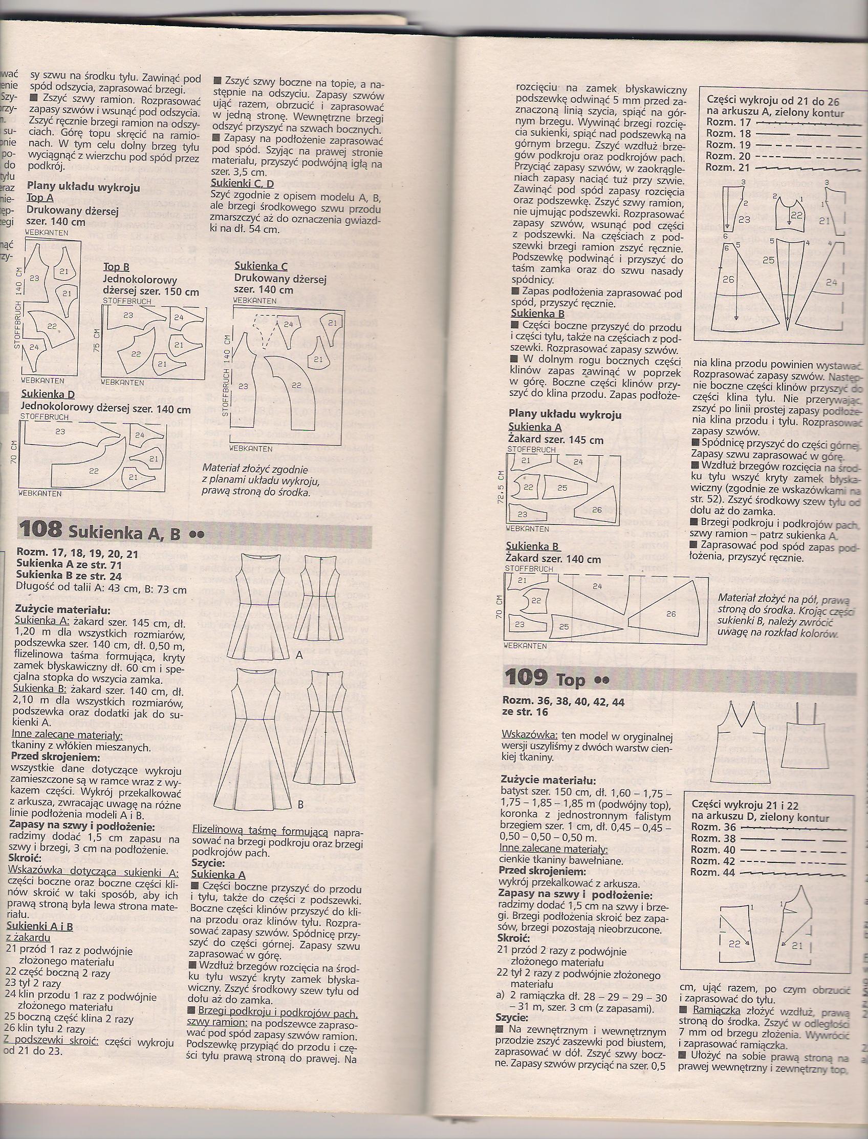

Chciałabym sobie uszyć sukienkę 108 z burdy 5/2011, niestety nie mam instrukcji i nie wiem jakie numery mają części wykroju i na którym arkuszu się znajdują. Czy ktoś z Was jest w posiadaniu tej burdy i mógłby mi sprawdzić te numery? A najlepiej podesłać skan strony z instrukcji - to by przyspieszyło proces szycia, bo nie mam jeszcze zbytniej wprawy...

Sukienka A str 71 i B str 24 na arkuszu A części od 21 do 26 zielony kontur .Rozmiary 17-21.Skan mogę wieczorem bo teraz nie mam dostępu :)
proszę skan, nie wiem czy jest na tyle czytelny ale może pomoże :)

dołożyłam jeszcze raz kliknij "załącznik" i tam można powiększyć :)

Bardzo dziękuję! Biorę się za przerysowywanie i krojenie! Póki mam zapał!
