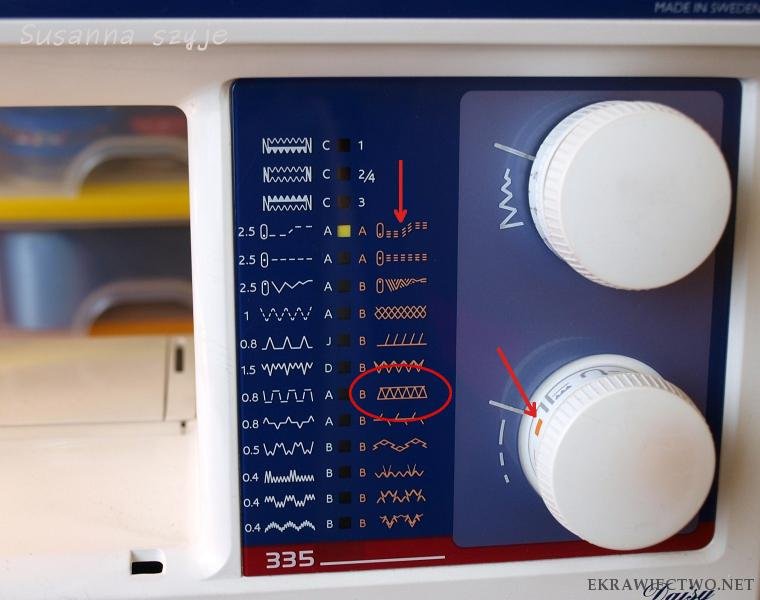

Jak nie miałam overlocka to szyłam na zwykłej maszynie ściegiem elastycznym to taki zygzak z małym skokiem . Brzeg można ząbkami wykończyć . Igła do dzianin tez się przydaje . Dzianina szyta na zwykłej maszynie ma tendencje do rozciagania , trzeba naddawać w trakcie szycia .Najlepiej wypróbowac na starym podkoszulku którego nie bedzie żal jesli efekt nie bedzie zadawalający .
Bogaczko masz w maszynie ścieg overlockowy? Igła do dzianin tez jest wskazana. ________________________________________________________
Dzięki Maslanko
![]() Susanna, niestety nie mam ściegu overlockowego ![]() A w dalszych planach kłania się zakup overlocka... |
No to szyj zygzakiem jak zasugerowała maślanka ![]() ________________________________________________________
Tak właśnie zamierzam zrobic
