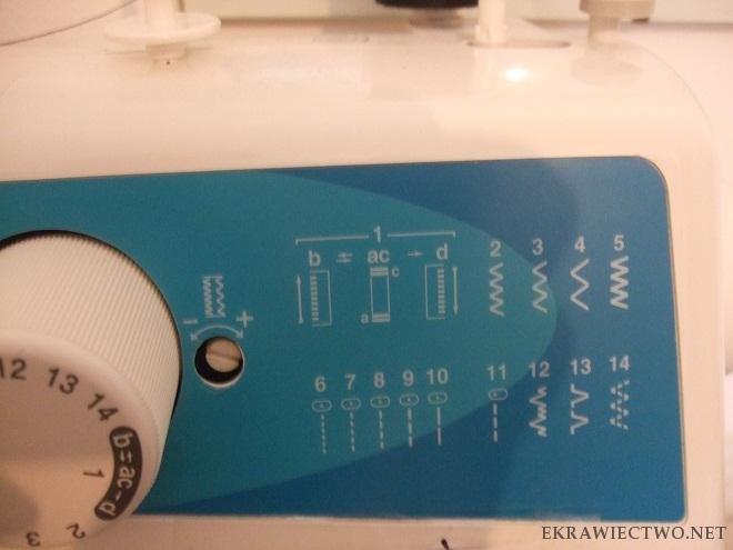

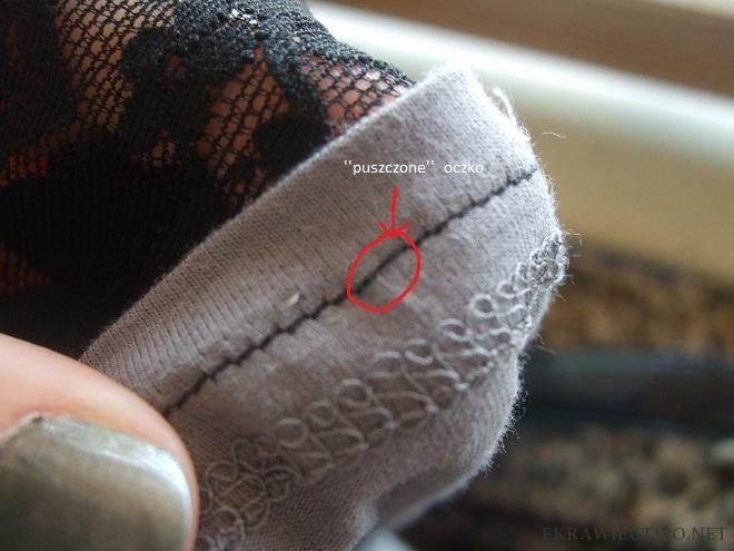

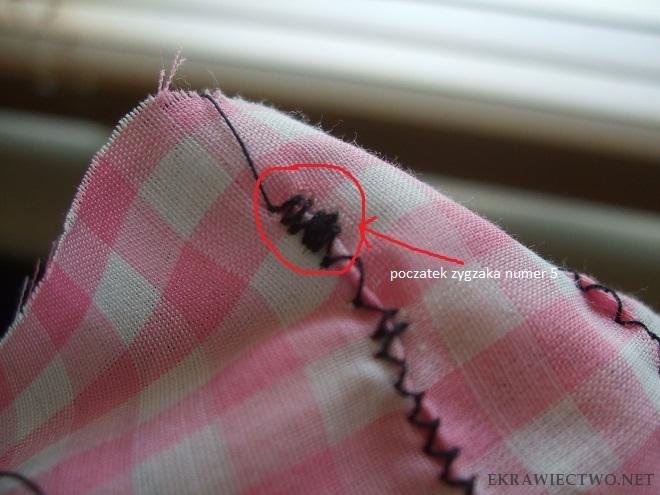

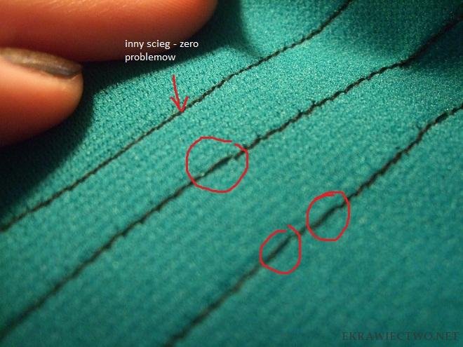

..albo nawet dwoma. Numer 11 (prosty z igla po lewej) i numer 5 (zygzak, ktory brother opisuje sobie jako zygzak do satyny) nie chca ze mna wspolpracowac. Jesli chodzi o ten prosty - kiedy szyje, igla czasami nie lapie materialu i tworza mi sie takie wieksze 'oczka', czy tez moze nitka odlatuje gdzies w kosmos... a zygzak calkowicie zatrzymuje sie w miejscu i nie chce isc dalej. Inne zygzaki dzialaja poprawnie. Majstrowalam z naprezeniem nitki, ale nic to nie dalo. Poprzykrecalam wszystkie mozliwe sruby, wyjelam i wlozylam ponownie igle.. a tu dalej nic. I co tu zrobic?
Wiem, ze na zdjeciu ledwo co widac, ale akurat czarnej nitki uzywam najczesciej, mam nadzieje ze cokolwiek widac ________________________________________________________

wymienialas igle na nowke? jezeli to dzianina,to igle kulkowa zamocuj i zobacz ________________________________________________________

Zastosowalam sie do waszych rad, i oto co wyniklo z mojego majsterkowania:

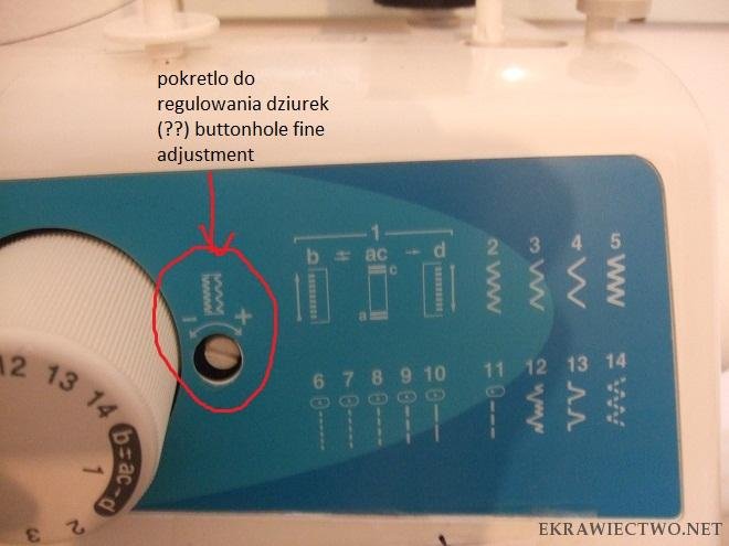

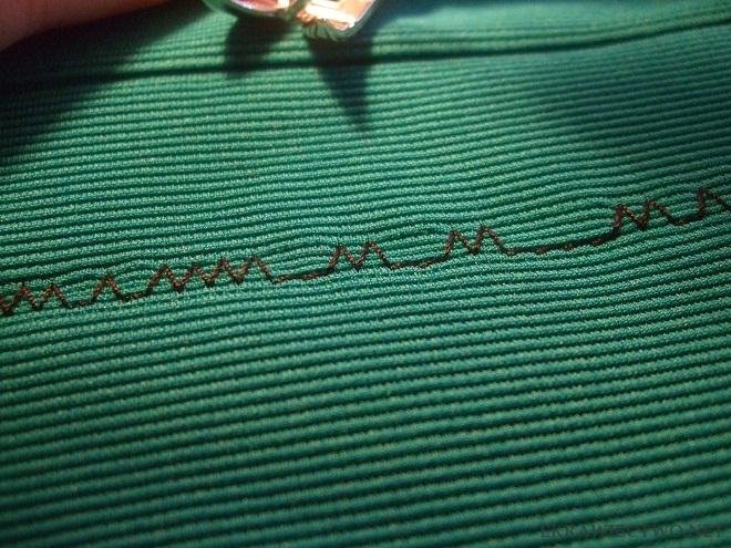

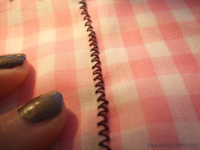

- wyregulowalam bebenek, tak jak radzila myszka67, wyprobowalam ten prosty scieg na roznych materialach. Na wiekszosci z nich nie bylo zadnych oczek, problem pojawil sie tylko na jednej tkaninie, dosc rozciagliwej (niestety nie mam pojecia, jak sie nazywa, zalaczam zdjecia) - zmienilam igle na ta do stretchu (75) i na zielonej tkaninie problem zniknal. Czyzby sukces? - jesli chodzi o zygzak, zaczelam kombinowac z tym malym pokretlem od regulowania dziurek do guzikow (mam instrukcje w jezyku angielskim, dlatego przepraszam jesli tlumacze cos bez sensu, mam nadzieje ze wiecie o co mi chodzi, wszystko jest na zdjeciu) i problem zostal czesciowo rozwiazany. Scieg ruszyl, nie stoi juz w miejscu, natomiast na uroczej zielonej tkaninie, przeskakiwal sobie od czasu do czasu kilka dziurek. Czyli, powinnam uzyc tej samej igly od stretchu? - Zmienialam tez ustawienia na pokretle od naprezenia nitki, ale szczerze mowiac nie zauwazylam wielkich zmian. Na bardziej rozciagliwych tkaninach pojawialy sie oczka. Czy dobrze mysle, ze to wszystko sprawka odpowiednich igiel? Pogubilam sie troche w tym wszystkim, nie chce niczego zepsuc. ________________________________________________________
Wydaje mi się że to małe pokrętło którym kręciłaś służy do regulacji gęstości ściegu podczas robienia dziurek, tzn.gdy kręcimy w prawo to ścieg będzie rzadszy aw lewo gęściejszy. Teraz pytanie czy gęstość ściegu da się regulować tą śrubą gdy szyje się normalnym zygzakiem lub innym ściegiem? Duże znaczenie ma też grubość igły w stosunku do grubości nici. Jeżeli nici są grube to i igła też powinna być grubsza. w przeciwnym razie na trudnych materiałach maszyna może przepuszczać ściegi albo pentelkować pod spodem materiału.
do rozciagliwych tkanin musisz miec kulkowa,a czasem i tez przepuscic moze ________________________________________________________
To że użyjemy igły kulkowej do szycia rozciągliwych dzianin nie załatwi sprawy np. przepuszczania ściegów. Igła która jest zakończona na końcu kulką zamiast ostrego końca służy do tego żeby podczas szycia wbijała się między spolot materiału i nie zaciągała lub przecinała materiału. bardzo ważne czy otwór w płytce ściegowej nie jest zbyt duży w stosunku do grubości igły, odległość ostrza chwytacza do igły itp. itd. Wiele czynników składa się na to żeby maszyna dobrze szyła np. dzianinę.
