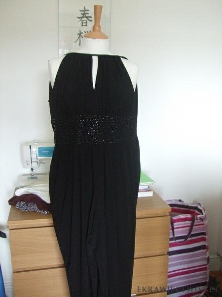

Przerabialiscie kiedys kombinezon w sukienke? Mama dorwala bardzo ladny kombinezon, ale nie lezy na niej idealnie (mimo, ze to jej rozmiar) wiec pomyslalysmy o sukience.. Bardzo mi sie ten pomysl spodobal, tylko z wykonaniem gorzej.. Material jest bardzo sliski i 'lejacy'. Bede wdzieczna za pomoc ________________________________________________________

Na zdjęciu nie widać jakiej szerokości są spodnie na dole ale przypuszczam, że dosyć szerokie.

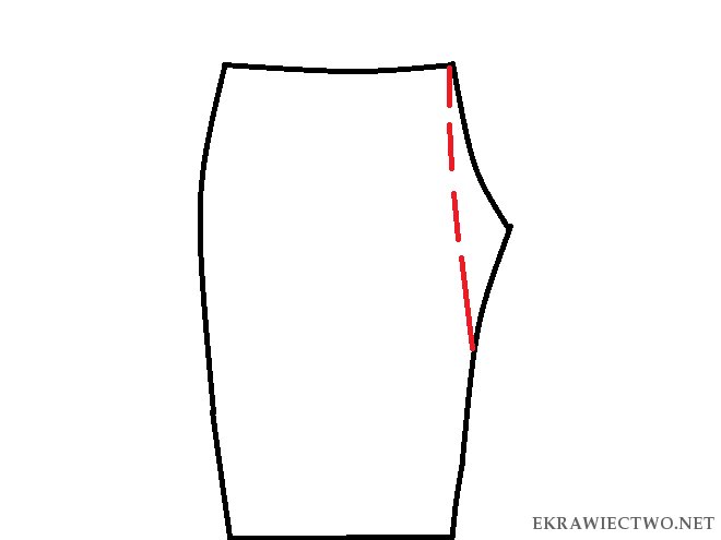

Na pewno musisz popruć nogawki wewnętrzne, oraz podkrój kroku nie dochodząc do pasa , czyli pozostawić pewną odległość od ozdobnego paska. Najprostszym sposobem będzie rozłożyć na płaskiej powierzchni kombinezon po lewej stronie podkrojem krocza na zewnątrz ( przód po prawej , tył po lewej stronie ,lub jak Ci wygodniej)Wtedy za pomocą linijki spróbuj poprowadzić prostą od talii ( pozostawionego szwu spodni ) ku dołowi likwidując łuki podkroju. Prawdopodobnie dół będzie się zwężał jeśli sukienka może być w okolicy kolan , wtedy odcinasz dół na odpowiednią wysokość ( kolan + dodatek na podwinięcie) z pozostałego materiału możesz wstawić kliny na środku przodu i tyłu ewentualnie po bokach.Wszystko ładnie wyrównać i podwinąć. --- Ostatnio edytowane 2012-07-13 16:49:18 przez Magnusia --- |
Magnusia - tak, spodnie sa dosyc szerokie. Krok jest dosyc nisko, co od poczatku nie pasowalo mi w tym kombinezonie.. nie wyglada ladnie, stad tez pomysl na sukienke.
Dziekuje bardzo za rade, napewno skorzystam Zalaczam ilustracje, wlasnie o to chodzi? --- Ostatnio edytowane 2012-07-13 16:54:20 przez shizia --- ________________________________________________________
Prowadząc prostą od pasa ku dołowi pozbywasz się kroku i powstaje prosty szew z przodu i z tyłu.
Dokładnie tak jak jest na rysunku. --- Ostatnio edytowane 2012-07-13 16:54:54 przez Magnusia --- |
