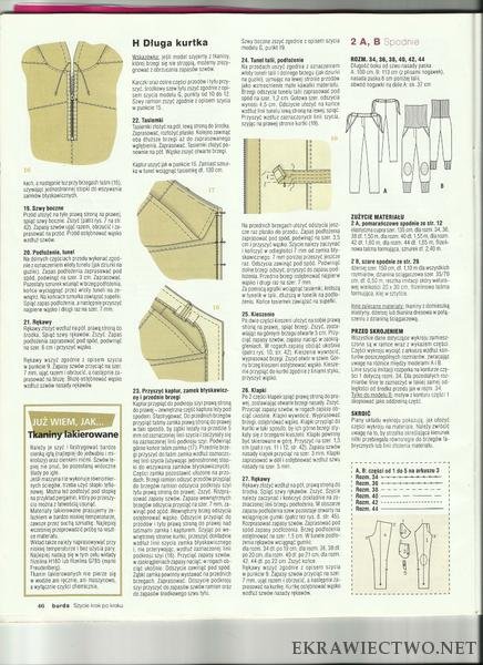

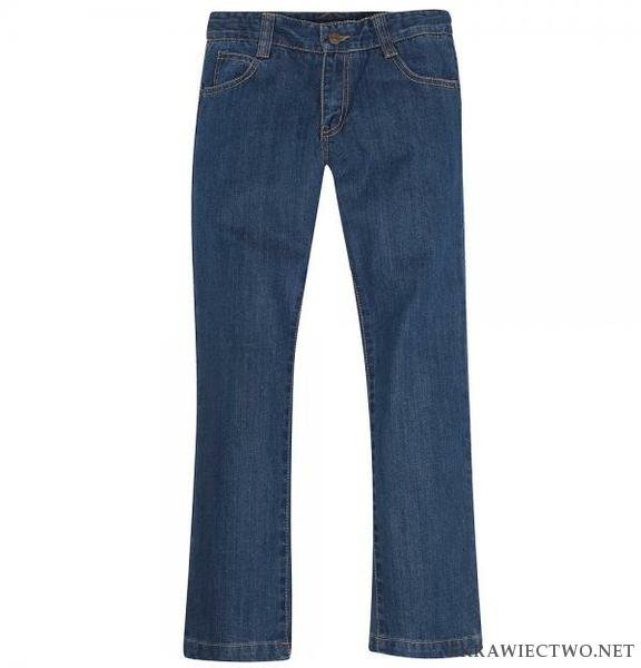

Witam, mam mały problem. Mam zamiar uszyć spodnie nr 2A z wykroju z Burdy ("Szycie krok po kroku", nr 1/2012). Nie chciałabym jednak mieć ich na sznurek tak jak jest to w oryginale, a wszyć normalnie zamek błyskawiczny. Z tym wiąże się moje pytanie, a mianowicie: czy powinnam wykroić jakieś dodatkowe części do takiego zapięcia? Nigdy nie wszywałam bowiem takiego rodzaju zamka, tzn. takiego rozporka w spodniach (chodzi mi o klasyczny, jak w większości spodni- obrazek nr 1)Chciałabym jeszcze zaznaczyć, iż w burda uwzględnia w tym modelu "imitację zapięcia na zamek błyskawiczny". Proszę o porady, jak mam to wszystko zrobić.

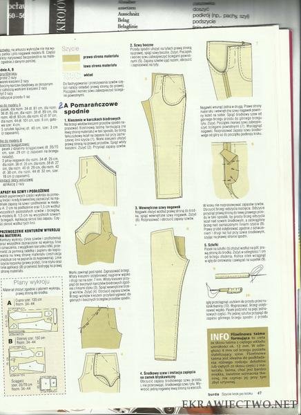

Przesyłam skany z burdy, żeby wszyscy wiedzieli, o co chodzi. |
Z tego co widzę to tam zapasy pod zamek są za wąskie na tej wysokości co przyszyta jest ta podkładka pod stębnowanie imitujące zamek powinnaś dodać ok 2-3 cm zapasu i wtedy będzie można odszyć rozporek z zamkiem miej więcej według opisu. Nie wiem czy piszę zrozumiale bo trudno tak tylko słowami wyjaśnić jak to zrobić . Jeśli czegoś nie rozumiesz to pytaj.tak naprawdę jest to prostsze niż się może wydawać. ________________________________________________________
