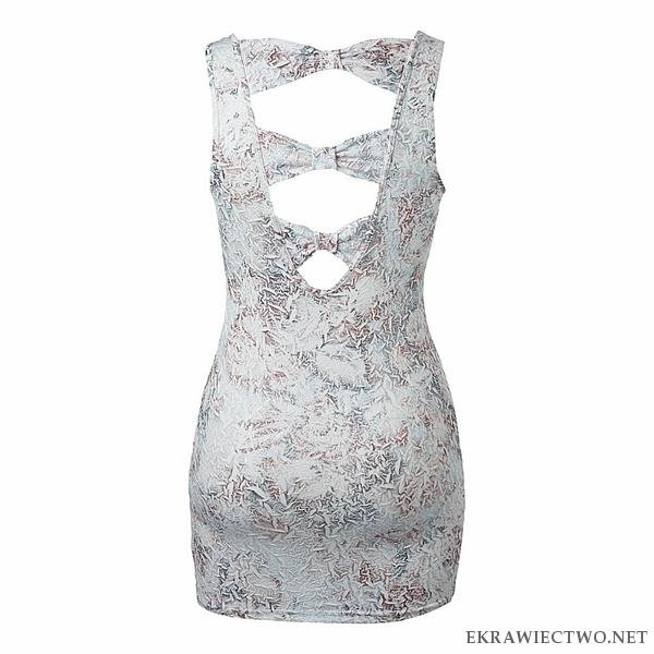

Czy ktos z was mogł by mi powiedziec jak z tyłu bluzki zrobic takie kokardki? Niepotrafie dokladnie wytlumaczyc jak to powinno wygladac dlatego nizej umieszcze link ze zdjeciem
![]() http://image.packshot.com/isp/erez?src=NLW/198950702/198950702D1.tif&tmp=newlook_prodZoom&width=300&height=360 i powiększone: http://image.packshot.com/isp/erez?src=NLW/198950702/198950702D1.tif&tmp=newlook_prodZoom z gory dzieki ![]() --- Ostatnio edytowane 2010-08-10 21:17:52 przez Susanna --- |
Jeśli masz już wykończony tył bluzki (tak jak na fotce) to kroisz szersze paski materiału (1 kokarda = 2 takie same paski), składasz prawymi stronami do wewnątrz i zszywasz je z 2 dłuższych stron. Następnie przewijasz materiał tak aby prawe strony były na wierzchu. Możesz już te prostokąty przyszyć od spodu do tyłu bluzki. Ostatnim krokiem będzie uszycie niezbyt szerokiego paseczka, którym to uformujesz kokardy. Dokładnie w połowie wszytych już prostokątów marszczysz je i ciaśniej "owijasz" paseczkiem. Proponuję zszyć paseczki ręcznie i lekko je przyszyć od spodu aby podczas noszenia bluzki się nie przesunęły/odwróciły. Na mur-beton powstanie ładna kokarda ![]() Znów mi elaborat wyszedł... ________________________________________________________
Chyba nie ma potrzeby krojenia kokard podwójnie. W każdym razie - nie kroiło się ich w latach, gdy pojawiły się po pierwszy raz. Sukienka czy tunika na zdjęciu jest mocno dopasowana i kokardy rozciągną się na plecach przylegając do nich - zatem nie będzie możliwości podejrzenia ich po lewej stronie ![]() Ania ________________________________________________________
