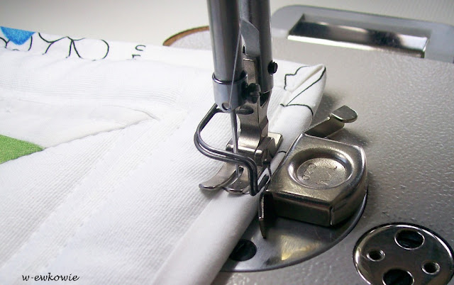

zacznij od takiego pomocnika albo przyłóż zwykły magnes i szyj powoli obserwując krawędź prawej strony stopki

Jak nie ma magnesu pod ręką mi pomaga taśma malarska, i takie "ramie" do pikowania, które mam mój Łucznik
