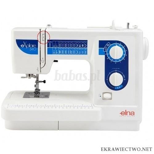

Zerknęłam na zdjęcie maszyny - docisk nie masz na pokrętle tylko na takim "przesuwie" jak u mnie - zaznaczyłam w kółeczku.
W instrukcji napisali, że suwak o którym mówisz Sussano to regulacja naprężenia nici:/

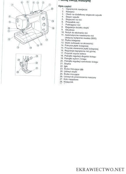

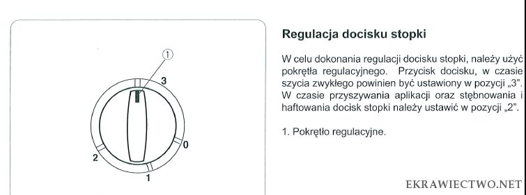

Rysunek pokrętła, o które mi chodziło zamiszczam w załączniku. Napisano w instrukcji, że w czasie zwykłego szycia przycisk docisku powinien być na "3":mysli:

regulacja docisku stopki opis maszyny
Docisk stopki jest na pewno z lewej strony maszyny z boku. Kręcić można 0-1-2-3-2-1-0 ale nigdy nie z 3 na 0. Mam husqwarnę i tam jest bardzo podobnie.
Tkaniny elastyczne szyje się na 1
Tkaniny zwykłe na 3
Skórę na 2
Najsilniejszy docisk jest na 3.

To co Susanna zaznaczyła to jest naprężenie nici górnej. Tego raczej nie ruszam bo rozreguluję całą maszynę.
