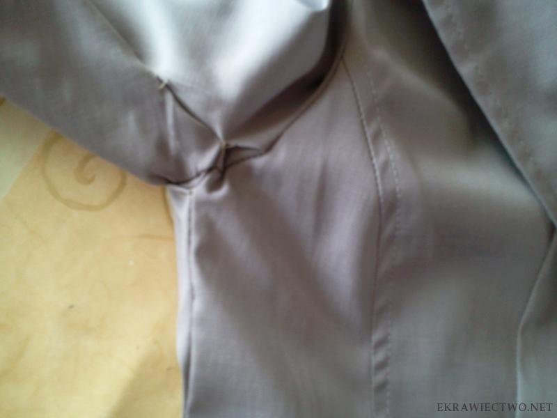

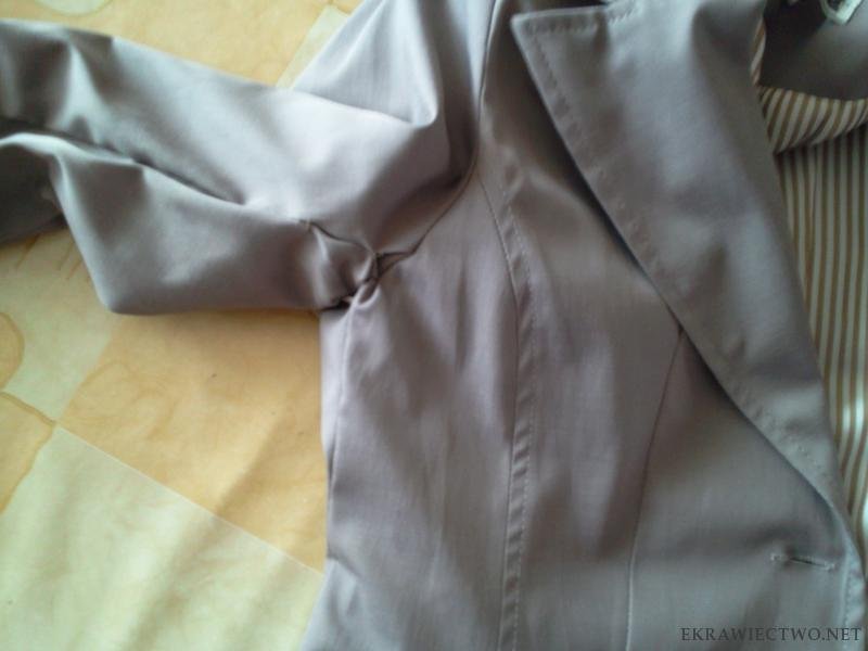

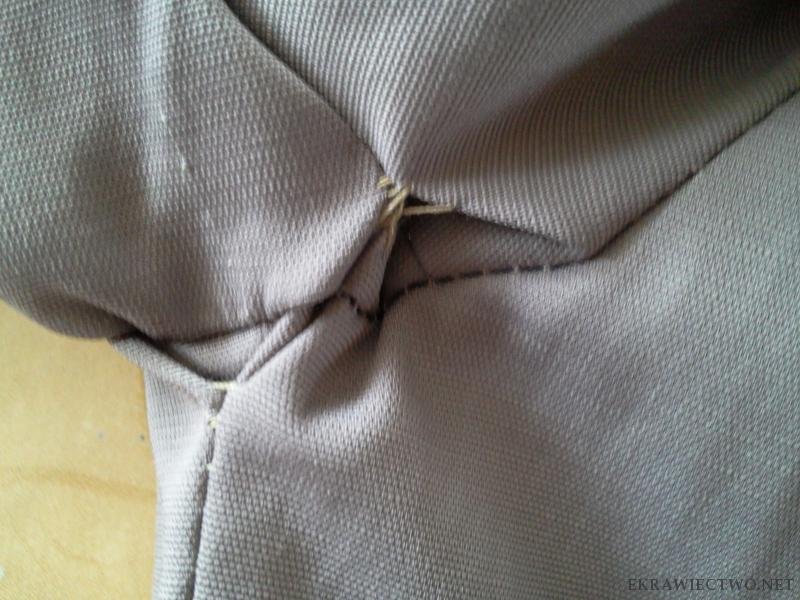

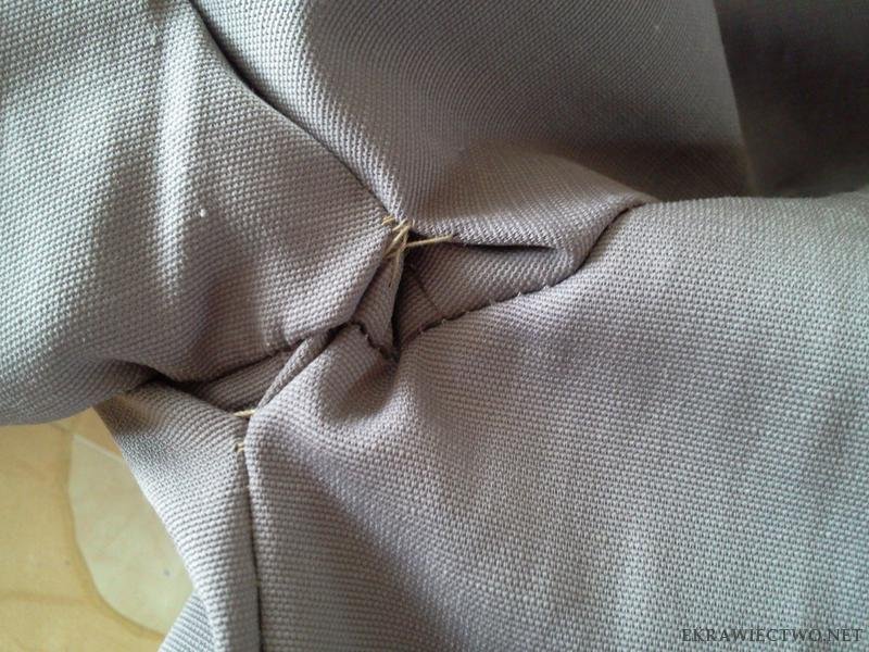

Witam wszystkich bardzo serdecznie :) Od jakiegoś czasu wzięłam się za przeróbkę ubrań nietrafionych do końca z rozmiarem. Mam ogromny problem z żakietami i płaszczem. Mianowicie chciałam zwężyć rękawy i lekko boki, po obywdu stronach talii. Gdy zwężam rękaw tuż pod pachą powstaje mi taki "rożek" i nie mam pojęcia jak go zakończyć, tak samo jest gdy zwężam żakiet z boku talii. Pomóżcie jak zwęźić rękawy i boki, aby wyglądało to w miarę estetycznie. Załączam zdjęcia żakietu, na którym eksperymentowałam.

koniecznie w tym miejscu gdzie schodzą się te Twoje "różki" musisz odpruć rękaw od żakietu , doszyjesz wtedy po linii prostej i bok żakietu i rękaw . jeśli prawidłowo zbierzesz tyle samo z szerokości szwa na rękawie co na żakiecie to będziesz mogła bez problemu zszyć pachę
