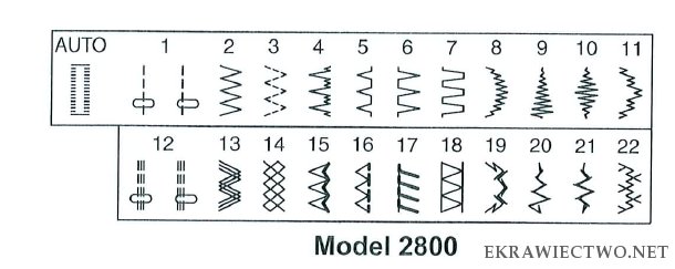

Zapomniała wrzucić rysunku ze ściegami...
P.S. W instrukcji napisali, ze do obrzucania (i jednoczesnego zszywania) służy ścieg Super Strech nr 17? A ścieg 18 zaliczany jest do ściegów ozdobnych. pewnie coś sknociłam:( Ratunku

Ścieg 18 faktycznie powinien być raczej ściegiem ozdobnym... Mimo że niby najbardziej przypomina ścieg wykonany przez owerlok, ale...
Ścieg uszyty owerlokiem jest na lewej krawędzi wykonany igłą przeszywającą materiał, natomiast po prawej krawędzi powstaje przez zaplatanie nici chwytaczami. Taka jakby korona z warkocza francuskiego - z jednej strony dobiera się włosy i warkocz przylega do głowy, a z drugiej strony zaplata się w powietrzu.:)
Zgodnie z tym ścieg 17 jest najbliższy ściegowi owerloka. W ściegu 18 maszyna musi przeszyć tkaninę, żeby powstała linia po prawej stronie od zygzaka. Zygzak powinien obejmować brzeg tkaniny i sięgać do samego jej krańca, czyli igła powinna tą prawą linię szyć w powietrzu, co nie ma sensu, bo ta linia po prostu by nie powstała. Stąd pewnie słupki zamiast trójkącików. Nie mówiąc o tym, że takie szycie to krótka droga do plątania i zrywania nici...
