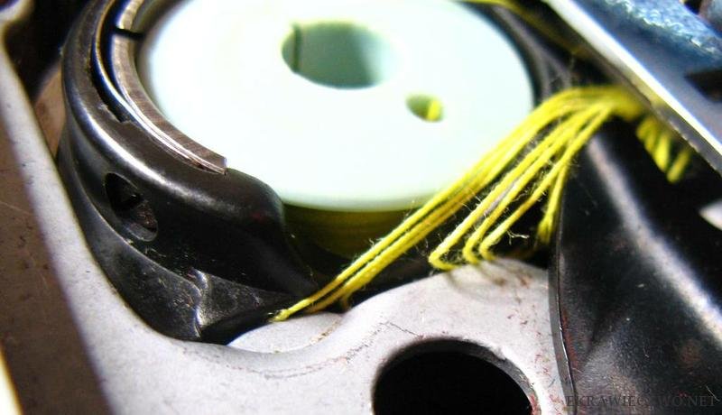

Udało mi się sfotografować "zablokowaną" nitkę w bębenku. Jak się stamtąd wyrwie - to potem są od spodu takie gigantyczne supełki.
Chyba jednak faktycznie bez mechanika się nie obejdzie... |

Minimalny luz nie jest szkodliwy, nadmierny może stwarzać problemy. Przyczyną ndmiernego luzu nici może być niesprawna sprężynka napinająca nić przy naprężaczu, lub nieprawidłowe poprowadzenie nici górnej. Sugeruję sprawdzić działanie w/w sprężynki i porównać z instrukcją prowdzenie nici (instrukcja porównywalnego Łucznika 834 dostępna na forum).

Nie wiem czy problem jeszcze aktualny, ale może komuś się przyda:
miałam ten sam problem - pętelkowanie, rwanie nitki, kołtun w bebenku i do tego niezależnie od ustawienia naprężenia górnej nitki nieprawidłowy ścieg. Bardzo ważne jest żeby nawlekać nitkę przy podniesionej stopce, jesli stopka jest opuszczona , to chwytacz górnej nitki jest " zamknięty" i nitka może nieprawidłowo zostać przewleczona i potem się rwie. Druga rzecz to prawidłowe włożenie bębenka - na bębenku i obudowie bębenka są zaznaczone kropeczki (albo strzałki)i one muszą być naprzeciwko siebie- wtedy jest pewność, że bębenek jest dobrze włożony. To są niby oczywiste rzeczy, ale sama złapałam się na tym , że w pośpiechu źle włożyłam bębenek i zakładałam nitkę przy opuszczonej stopce i stąd te problemy. Odkąd o tym pamiętam, maszyna szyje bez szwanku. ________________________________________________________

W moim przypadku pomogła wymiana zębatki transportera na nową, zgodnie z instrukcją z tego forum
Stara rozsypała się w drobny mak kilka dni po moim poprzednim poście. |
