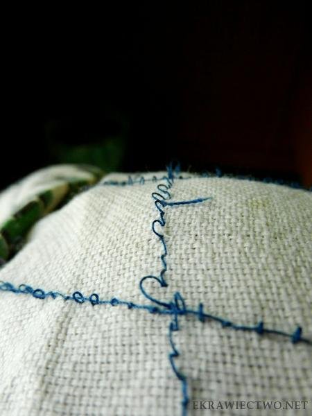

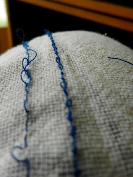

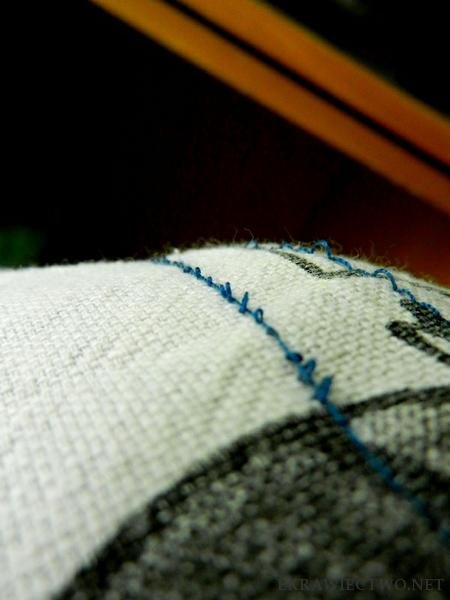

Mam problem z maszyną do szycia. Niedawno ją zakupiłam, aczkolwiek miałam doświadczenie z innymi. Jest to Łucznik Zofia 2015. Ściegi na tkaninach wyglądają fatalnie, prują się, nie trzymają. Mimo wypróbowania wielu funkcji (wybór ściegu, naprężenie nici) nadal źle pracuje. Aby lepiej przedstawić problem mam zdjęcia:

Na pewno błąd numer jeden to nieprawidłowe zakładanie górnej nici. Potem zaczyna się kombinowanie przy naprężeniach - i maszyna jest pięknie rozregulowana.

Witam,
dokładnie wczoraj miałam ten sam problem.. i kilka innych;) ale wciąż robię różne testy i zauważam, że jednak należy dostosowywać naprężenie nici do ściegu (choć w instrukcji piszą że 4 jest standardowy i odpowiednim)

Polecam wycieczkę do serwisu - na pewno masz jeszcze gwarancję. Nie wiem jak w innych serwisach, ale w Warszawie na Wysockiego pan cierpliwie tłumaczy jak zakładać nici, na ile ustawiac naprężacz przy konkretnej nici (trzeba miec ze sobą) i tłumaczy które opcje w danej maszynie sprawiają kłopoty...
