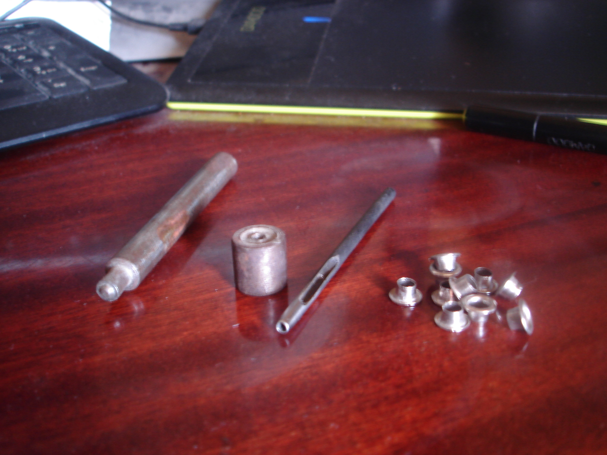

A ja używam takiego zestawu do oczkowania, jak na fotce :)
Kupiłem to wszystko (wycinak i zakuwnik) za odpowiednik dzisiejszych 3 zeta. Wycinak daje się ostrzyć, ale rzadko tego wymaga. Do całego zestawu jeszcze trzeba dołożyć czujnik ślusarski (potocznie zwany młotkiem):) oraz płytę do wycinania, żeby wycinak się nie tępił (u mnie tę rolę spełnia stara kuchenna deska do krojenia).
Wycinanie i zakuwanie najlepiej przeprowadzać na podłodze, bo na stole wszystko skacze i hałasuje.
No i czujnik powinien być odpowiedniej wielkości, żeby wyciąć, albo zakuć jednym puknięciem.
