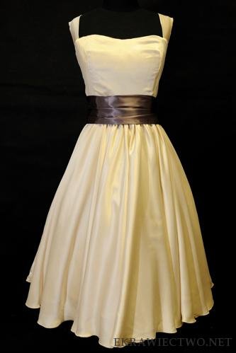

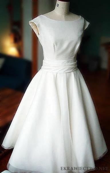

Dzień dobry!! Chciałabym oczywiście z pomocą mamy uszyć sukienkę taką jak na zdjęciach. :D Problem w tym że nie mam pojęcia skąd wytrzasnąć krój do takiej sukienki, jak ją uszyć... Czy ktoś jest w stanie mi pomóc? :) :D

gore mozesz odbic z burdy, duzo tam pdobnych sukienek, a dol to pewnie z czesci kola lub calego kola, bo to cienki lejacy material pewnie bedzie sie wlasnie tak ukladal jak ten na zdjeciu.
Dokładnie tak właśnie...
Na stronie Burdy można przejrzeć techniczne rysunki modeli zawartych w poszczególnych numerach. Bardzo podobne sukienki bardzo często się tam zdarzają.
http://www.burda.pl/wykroj/2011-burda-3-109
http://www.burda.pl/wykroj/2011-burda-2-101
