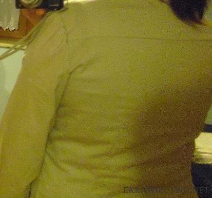

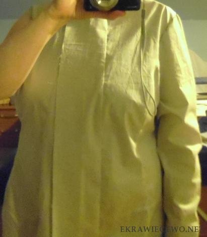

Poratujcie dobrą radą, proszę. Uszyłam w życiu wiele bluzek, ale idzie mi to coraz gorzej:(
Mam już taką jedną z tego wykroju, jest dobra, więc kolejna i same z nią problemy. Wyszła za wąska mimo poszerzania. A teraz te rękawy. Jeszcze ciut za nisko wszyłam. Czy mam obciąć jakiś cm (skrócić ramię)?
Wklejam zdjęcia. Kiedyś Ania czeremcha poradziła mi podwyższenie, więc dwa zdjęcia są z pudełkiem zapałek.

wszyj glebiej moze ten rekaw,zeby szew byl "wyzej" bardziej na ramieniu, lub zetnij troche w otworze na rekaw, i wtedy przyfastryguj i zobacz cyz jest ok, jak ok to wszyj ponownie.
Jeśli nie chcesz wszywać poduszek, to najpierw powiększ skos ramienia, dla rekompensaty - pogłęb pod pachą, a sam rękaw wszyj przynajmniej 1-1,5 cm wyżej ;-)

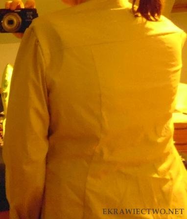

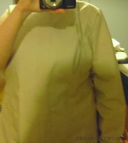

Dodane:
Rękawy wszyte, choć mam wrażenie, że trochę szew ramienia przekręcony.

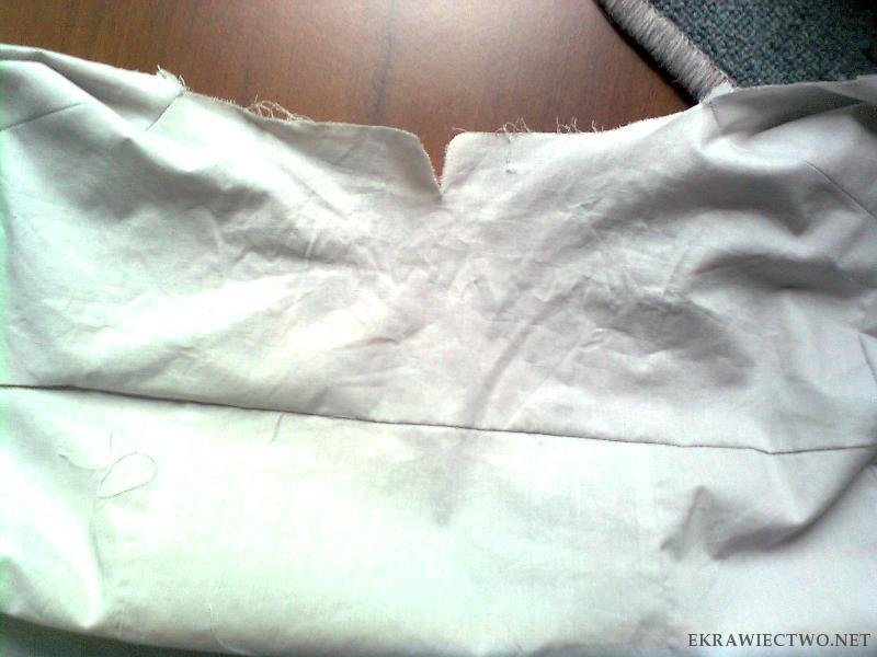

Ale muszę przyznać, że talent mam. Przy odcinaniu nadmiaru zapasu szwu rękawów zrobiłam piękną przecinkę na karczku tyłu. No załamka:krzyk:
Co zrobić, żeby obciachu nie było?
--- Ostatnio edytowane 2012-08-31 10:34:28 przez AgaM ---
Poradźcie, please, co z tą dziurą...
podklei flizelina zanim sie na dobre rozejdzie :)
Wycinam, robię pionową wstawkę, na szczęście jakieś resztki tkaniny mam.
Aga, zrób podwójny karczek tzn. taki jak w męskich koszulach, dużo lepiej się układa, nadciętą część schowaj pod spód:)
Niestety aż tyle tkaniny nie mam w jednym kawałku:( Głupio to wygląda, ale lepiej niż dziura.
