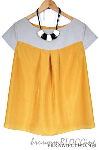

| Brum, czy Ty polecasz wykrój kasaka z 5/2009, który właśnie uszyłaś czy nie polecasz? Bo miałam go w bliskich planach, ale jeśli on poszerza i wychodzi z fałdą na dekolcie, to mi się nie chce męczyć.   Ładnie w kasaku zestawiłaś materiały i ten ścieg rolujący, ho, ho! --- Ostatnio edytowane 2013-06-21 08:06:06 przez Natalia_ --- | |
| Dziękuję za pochwały spódnicy. Miałam taką myśl, żeby szyć gumką z bębenka (mam nawet taką niciogumę) ale zrejterwoałam i zastosowałam metodę konwencjonalną    Tunika burdowa z nr 5/2009 Wykrój jako taki polecam  jest prosty, łatwy do uszycia i wszystko w nim pasuje. Niestety jest to fason nieodpowiedni dla mojej figury... Kontrafałda będzie się lepiej układała w innej tkaninie; jedwab w tym miejscu słabo się sprawdza, ponieważ się puszy i lekko unosi. Ta bluzka wciąż ogromnie mi się podoba! ________________________________________________________ Mój blog o szyciu i rękodziele - zapraszam!

 Nie wiem czy ten wykój jest odpowiedni dla jakiejkolwiek figury  szyłam ją kiedyś i jak się zobaczyłam w nie to się delikatnie mówiąc załamałam  Więc poszła na odsprzedaż, Szybko jej się pozbyłam bo tak naprawdę jest ładna. Przyjechali znajomi i koleżance się spodobała. Kiedy zadowolona założyła bluzeczkę i poszła się pokazać swojemu męzowi ten skwitował: Kochanie który to miesiąc?  ________________________________________________________ | |

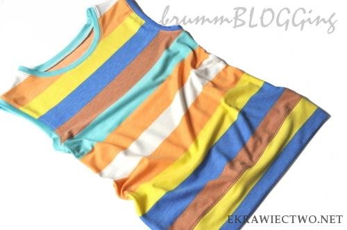

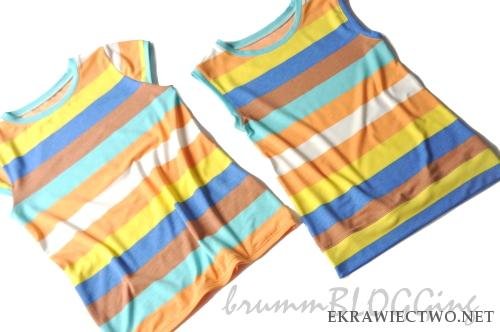

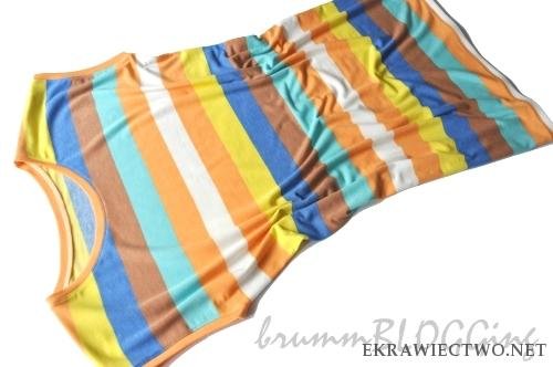

| Dzianina kupiona na Alegro. Miękka, lejąca, bardzo sprężysta. Moim zdaniem wiskozowa. Z 1mb o szer 160cm udało mi się skroić tunikę dla siebie i dwie małe bluzeczki dla dziewczynki. Koszt wszystkich bluzek to 15zł. ________________________________________________________ Mój blog o szyciu i rękodziele - zapraszam!
