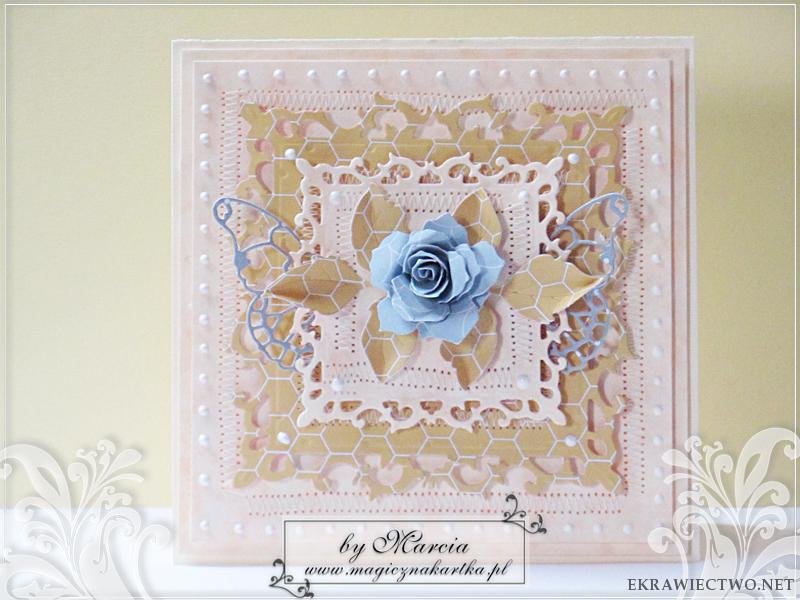

Na co dzień zajmuje się tworzeniem kart okolicznościowych. Ponad rok temu dostałam na urodziny swoją pierwszą w życiu maszynę do szycia Łucznik Lidia2016 (taka kolorowa w motyle). Sądziłam, że będzie mi na niej bardzo łatwo obszywać kartki ozdobne, bo tak naprawdę jedynie do tego jej potrzebuję (zamieszczam zdjęcie żeby było wiadomo o co chodzi).... Niestety przeleżała sobie owa maszyna na półeczce - aż do dzisiaj, kiedy to znowu postanowiłam spróbować....

PS. Może akurat znajdzie się tutaj ktoś kto również maszyny używa do celów rękodzielniczych z papierem i doradzi jakie ściegi używać, jakie nici, jakie naprężenie ustawić itd itp???
Dla maszyny szycie kartonu to raczej niecodzienne zadanie
Najpierw sprawdź maszynę na skrawkach materiału, pozmieniaj ustawienia etc. bo może trafił Ci się wadliwy egzemplarz.
Wydaje mi się, że Lidia to za słaba maszyna, bądź co bądź do szycia kartonu i szybko możesz ją rozregulować ale możesz jeszcze pokombinować z igłami np użyć igieł do skór, które są ostrzejsze, albo do jeansu, dobre nici też się przydadzą.

Właśnie sęk w tym, że z materiałem robi to samo.... nie zaskakują jej ściegi, zrywa nici lub w ogóle szyje niedokładnie.... i chciałam jeszcze tylko dodać że ja nie obszywam kartonu, tylko o wiele cieńszy papier.... Czasami materiały bywają o wiele grubsze...

Najpierw próbuj na jakimś sztywniejszym, gęstszym materiale - drelichu, grubej bawełnie, Jak "pójdzie" na nim - to i na kartce też, przecież to nie jest ekstremalnej grubości karton ;-)
