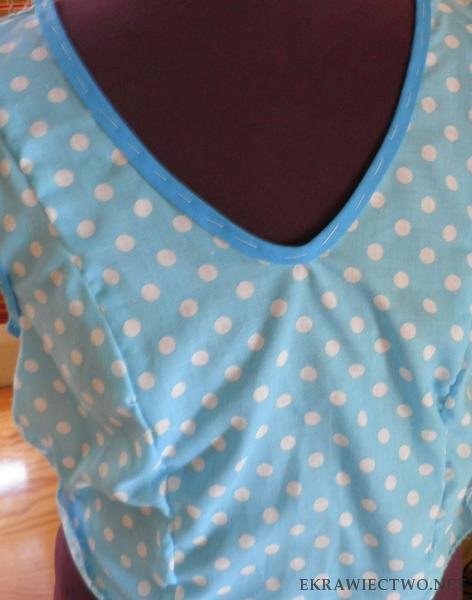

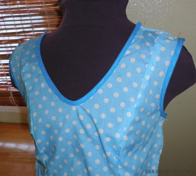

właśnie szyje sukienkę w groszki i pierwszy raz używam lamówki do obszycia dekoltu w szpic Po sfastrygowaniu okazało się ze przy dzióbku marszczy mi się materiał. W innych obszyciach nacinałam szpic i ładnie się układał. Tym razem tak się nie stało. Moze mam w jakiś inny sposób to nacięcie zrobić ???? Dziękuje za pomoc i dołączam zdjęcia |
Może spróbuj tak:
http://afewthreadsloose.blogspot.com/2012/03/bias-tape-binding-inverted-corner.html ________________________________________________________
Lamówka ze skosu "kłóci się" z dekoltem w szpic Albo zrób od nowa tak, jak ci wskazała Agaaffek, albo złóż dekolt prawą do prawej na pół - wtedy zobaczysz, że lamówka wybrzusza się nieco poza linię środka sukienki. Zrób krótki szew wzdłuż linii środka, przeszywając przyszytą lamówkę /tylko po lamówce/. Bez tego szwu się nie obędzie - obojętnie którą metodę wybierzesz. Ania --- Ostatnio edytowane 2012-09-07 11:36:58 przez czeremcha --- ________________________________________________________
Dziękuje bardzo za odpowiedzi. Wypróbuje te dwa sposoby. Fajnie wiedzieć ze lamówka faktycznie bardziej na okrągłe dekolty jest .
