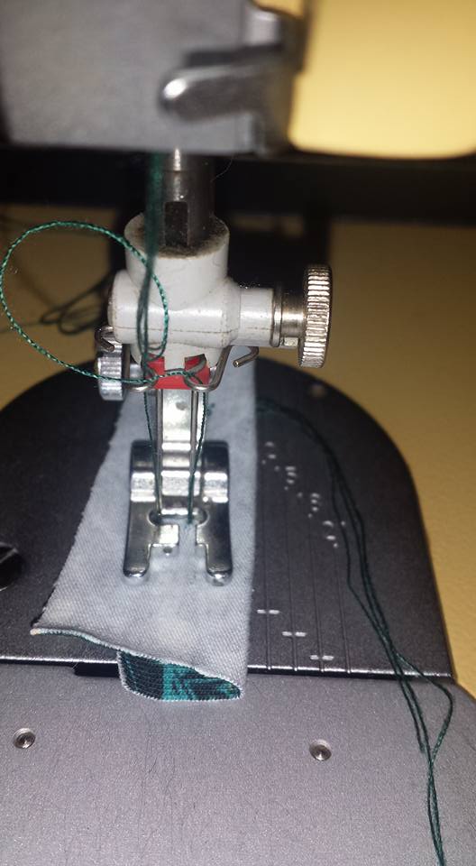

Mam niestety dokładnie ten sam problem co Mrowcia... Mogłabyś powiedzieć co dokładnie zrobiłaś że podziałało?
Podlinkowany wpis przeczytałam od deski do deski... I nadal przepuszcza czasem część, a czasem wszystkie ściegi po prawej stronie. lewa strona ok. Jeśli podmienię nitki w igłach, nadal problem jest z tą samą igłą :/ Prawa nitka jest luźniejsza i wtedy nie łapie pod spodem,później podciągacz wyrównuje różnicę, i później albo znowu prawa jest luźniejsza, albo przez kilka ściegów są tak samo napięte, i dopiero później prawa znowu "zwisa" przy igle.... (fot) Z poprzednią igłą nie miałam takiego problemu, niestety, złamałam. Teraz z tą do ładu nie mogę dojść (Beissel). Będę wdzięczna za każdą pomoc EDIT Ah, zapomniałam dodać. Szyję po dzianinie single jersey, a igła jest do strechu. --- Ostatnio edytowane 2016-11-17 11:54:32 przez Koszatek --- --- Ostatnio edytowane 2016-11-17 11:57:43 przez Koszatek --- |
Wygląda jakby jedna z nitek - piszesz, że prawa? - w ogóle nie reagowała na działanie naprężacza. Czy obie dobrze weszły w naprężacz? Bo może być tak, że jedna weszła, a druga - już nie... Spróbuj zmniejszyć trochę naprężenie nici górnej, zobaczymy czy weszła.
Przepuszczanie ściegów - gdy zdarza się w igle podwójnej - to raczej w lewej igle, bo chwytacz pracuje od prawej do lewej, więc nitkę z prawej igły powinien zawsze chwycić... Chyba... Ania ________________________________________________________
Dziękuję bardzo za odpowiedź.
Na szczęście, albo niestety okazało się że to wina igły. Mimo że nowa, to coś z nią było nie tak. Kupiłam nową, innej firmy, i bez najmniejszego problemu szyje nie przepuszczając ani jednego ściegu |
