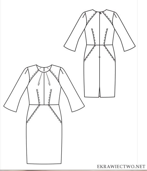

przymierzam się do uszycia tej sukienki i szczerze mówiąc mam z nią kilka problemów. Może ktoś już ją szył i może mi podpowiedzieć: po pierwsze - może to głupie pytanie ale wolę się upewnić -należy naprasowac fizelinową tasmę formującą na brzegi podkroju pach i szyi podszewki - tylko że zarówno przód jak i tył składa się z czterech części( przód x 2 plus dwa karczki i tył x 2 plus dwa karczki)i do tego przody maja po zakładce - naprasować tę taśmę przed zszyciem tych części czy po zszyciu? po drugie - jest tam mowa o czterech pliskach ze skosu, z tego co zrozumiałam należy je wszyć w zaszewki przodu i tyłu (góra sukienki) - ale jak? no i trzecia rzecz - nie bardzo rozumiem, po co mam zostawić w podszewce rozcięcie z boku,skoro rozporek ma być z tyłu. Ratunku... ________________________________________________________

Witaj co do tasmy, ja naprasowalabym przed zszyciem - jezeli bys to zrobila po zszyciu to w miedzy czasie tkanina moglaby sie juz rozbic, no i jezeli naprasujesz a potem zszyjesz to dodatkowo szwy beda ja trzymaly gdyby chciala sie odklejac.
