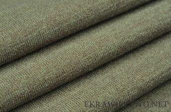

czy ktoś z Was szył sobie sweter? Mam ochotę stworzyć coś z angory (zdjęcie), ale nie bardzo wiem jak wykończyć dekolt, rękawy i dół. Dekolt chyba da się jak w bluzkach z dzianiny, coś jak w poradach z poniższego wątku: http://ekrawiectwo.net/board/thread/34370/dzianina/?page=1 ale co z rękawami i dołem? Ma ktoś jakiś pomysł? Wystarczy tylko podwinąć? --- Ostatnio edytowane 2012-09-23 23:30:45 przez Joasia --- |
Możesz podwinąć, a możesz wykończyć doszywaną plisą, jak dekolt.
Zanim zaczniesz kroić sprawdź najpierw, czy brzeg dzianiny przypadkiem nie ma tendencji do odwijania się samoistnie. Wtedy podłożenie powinno być dość szerokie - jakieś 3, nawet 4 centymetry. Ania ________________________________________________________

Mankiety można zrobić, będą ładnie stabilizowały dzianinę. Tak jak w tym moim gnieciuchu:
https://lh3.googleusercontent.com/-mQ29Msuo8IE/T9nltZXECQI/AAAAAAAABIw/KE0u4tpBMz4/s800/dressblouse3small.JPG Można też obrzucić owerlokiem lub ściegiem owerlokowym i pozwolić, żeby się wywijało, żyło własnym życiem. ![]() Można podszyć pliską. Wszystko zależy od dzianiny, od fasonu, od przeznaczenia ciucha, ja na przykład w formalnych strojach nie lubię widocznych ściegów owerlokowych, ale w codziennych to już pełna dowolność. Można nawet wcale nie obrzucać. ![]() ________________________________________________________
lub scieg drabinkowy ________________________________________________________
