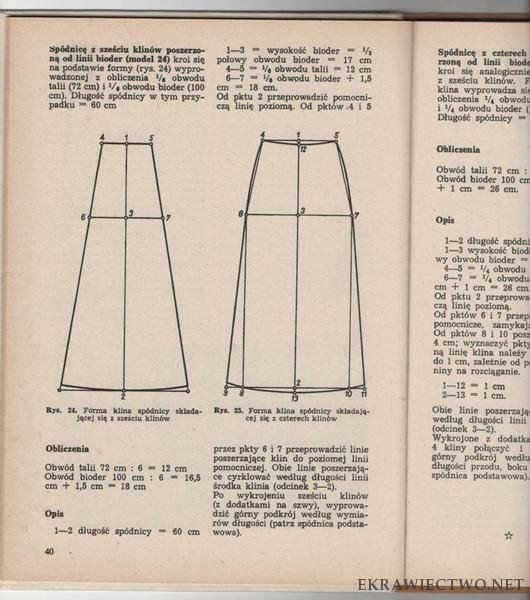

Wlasnie dzis dotarly do mnie ksiazki zwiazane z historia mody, przejrzalam je pobieznie i wydaje mi sie ze widzialam w nich bardzo podobna spodnice wiec jezeli jeszcze jej nie uszylas to postaram sie jutro zrobic i wrzucic fotke. ________________________________________________________
Bardzo proszę i z góry dziękuję! ![]() ________________________________________________________
