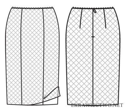

Mam taki mały problem. Chcę uszyć spódnicę 104 z burdy 1/'12. W instrukcji karzą ją kroić wzdłóż nitki prostej tkaniny elastycznej w poprzek. Ja przeznaczyłam na nią satynę bawełnianą z około 1% lycry. Wydaje mi sie że to zbyt mało elastyczny materiał. Chcę więc wykroić boki przodów ze skosu dla tkanin wierzchnich, zaś podszewkę po prostu trochę szerszą. Pytania: Czy takie wykrojenie wasrstw nie spowoduje podciąganie się spódniczki w trakcie chodzenia? (kiedyś juz była o tym mowa) Czy dopuszczalne jest, dla zwiększenia elastyczności, krojenie ze skosu tylko niektórych elementów? ________________________________________________________
Pewnie, że możesz tak skroić. Przecież szyje się np. spódniczki z materiałów w kratę bawiąc jej układem. Trochę kłopotu może ci sprawić łączenie brzegu skrojonego ze skosu z brzegiem "z prostego".
Ale - zastanawiam się - czy to będzie w ogóle konieczne. Przecież elastyczność tkaniny to nie tylko procent lycry, ale i ścisłość tkania. Jeśli materiał podaje się na szerokość - nie wydaje mi się konieczne krojenie ze skosu. Powinno być dobrze. A właśnie - podszewkę każą kupić elastyczną, czy zwykłą? Bo ta "konieczność" zakupu materiału elastycznego na wierzch wcale nie musi być koniecznością - to taki trochę preferowany teraz trend - ciuchy lepiej się noszą... Poza tym - w Burdzie często podają, z jakiego materiału jest uszyty ICH model, ale można go zastąpić innym. Jeśli podszewka może być zwykła, w dodatku skrojona wg szablonu spódnicy - to i wierzch może być nieelastyczny... Podchodzenie do góry - pamiętam, że ten temat dotyczył podszewki. Czasem może się "wdrapywać" do góry po materiale wierzchnim, ale to raczej "cecha osobnicza" danego ciucha. Na pewno - do góry podchodzą spódnice i sukienki za wąskie w biodrach... Nie mam tej Burdy... A ze zdjęć ze strony Burdy niewiele wynika... Z tego, co widać - spódnica nie ma rozporka i tu może być pies pogrzebany, dlatego ta elastyczność się wtrąca. Dodanie rozporka załatwiłoby sprawę. Ania --- Ostatnio edytowane 2012-10-12 11:39:55 przez czeremcha --- ________________________________________________________
Ta spódnica jest przeklęta i ma dopisek "kroić tylko z tkanin elastycznych" który zauważyłam po kupieniu dpść masywnej satyny bawełanianej. Podszewka zaś nie jest wcale przewidziana. :P Jest to bowiem model najprostrzy z możliwych.
Dziękuję, skroję boczki ze skosu i dodam rozporek. ________________________________________________________
A w modelu 105 - co podają? Bo to jest ta sama spódnica...?
Tak ta sama, tylko 105 ma elastyczny tiul na wierzchu i też nie ma podszewki. ________________________________________________________
Aha...
A nie możesz po prostu z tyłu zrobić rozcięcia? ________________________________________________________
Zrobię! Skoro obie mówicie że to pomoże to oczywiście zrobię Dzięki :* ________________________________________________________
No jasne, że pomoże i ułatwi chodzenie ________________________________________________________
ja tylko dopowiem, ze jezeli ja skroisz ze skosu to dojdzie trudnosc zwiazana z wszyciem zamka (efekt takiej fali) wiec trzeba czasami pokombinowac np. z jakas klejonka.. ale to tylko tak na marginesie Powodzenia zycze i pokaz spodniczke jak juz uszyjesz ________________________________________________________
