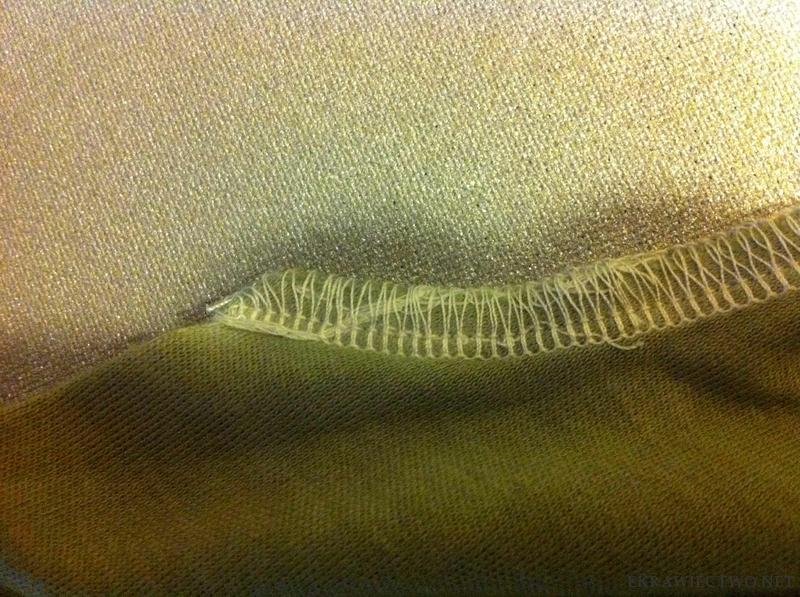

Jestem tu nowy i z góry przepraszam jeśli moje pytanie może wydać się głupie. Niemniej mam nadzieję, że ktoś mi odpowie. Na załączonym zdjęciu uwidocznione jest wykończenie rękawka koszulki(w zasadzie jest to pacha) na którym rzuca się w oczy spory fragment nici który jest jakby umieszczony po ściegiem. Wydaje mi się, że tak to nie powinno wyglądać ponieważ po jakimś czasie nitki mogą zacząć wyłazić a do tego szew może zacząć się pruć. Co o tym sadzicie jak to powinno wyglądać? Jakie powinno być wykończenie? A może jest prawidłowo? Z góry dziękuję za odpowiedz! Dociekliwy |

![]() Sprawdzałem inne swoje podkoszulki i tylko w tym przypadku widoczny jest "ogonek". Wydaje mi się, że po jakimś czasie może on wyjść. |
Bo w większości przypadków ten ogonek jest po prostu ucięty za ostatnim ściegiem owerloka. Co jest najkrótszą drogą do prucia się. I łut szczęścia sprawia, ze się pruje albo nie.
Drugim sposobem jest zabezpieczanie końcówek nici klejem - ale nigdy się z tym nie spotkałam /poza informacjami, że tak można/. A produkcji masowej chyba w ogóle nikt tego nie robi. /Szyjąc - robię właśnie tak, jak na twoim zdjęciu./ Ania --- Ostatnio edytowane 2012-10-29 16:18:48 przez czeremcha --- ________________________________________________________
jest dobrze ![]() Nas w szkole uczyli że trzeba trochę rozpleść ścieg który jest w zapasie, zawiązać na dwa razy i igła nitki wciągnąć w ścieg ![]() ________________________________________________________
