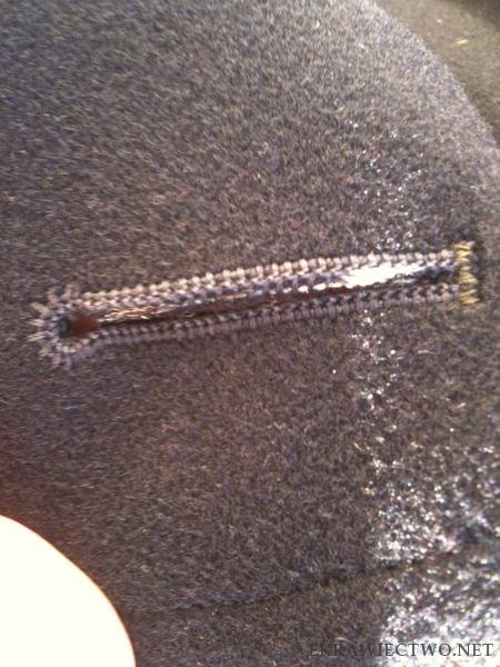

Mam problem. Chciałbym obszyć maszynowo trzy sprute dziurki od guzików.
Niestety nie potrafie ustalić na jakiej maszynie i gdzie mógłbym uzyskać maksymalnie przyblizony do oryginalnego efekt.
Jest to nietypowe obszycie ze wzmocnieniem nitką.
Jeżeli ktoś tu podjął by się to dla mnie zrobić to w miare dobrze zapłace gdyż plaszcz ma dla mnie wartośc sentymentalną.

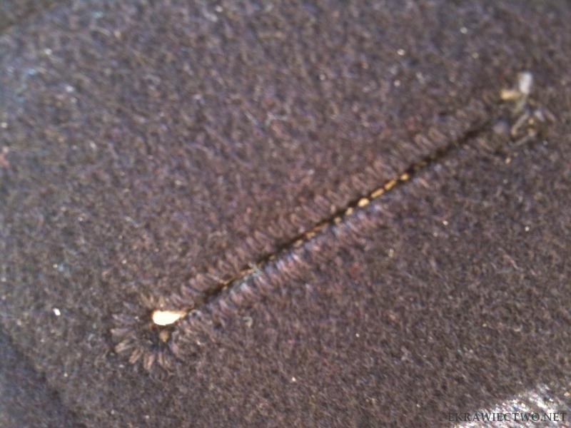

Załączam zdjęcia. Proszę pytać w razie wątpliwości załącze zdjecie z góry i z dołu dziurki.
Pozdrawiam,
W.
dziurka od gory dziurka od dolu
Takie dziurki robione są na dziurkarce odzieżowej.Dziurkarka odzieżowa robi dziurki o takim kształcie tzn. z tak zwanym okrazkiem (przód dziurki robiony na półokrągło ),a zakończenie dziurki ryglem wzdłużnym lub poprzecznym. Taka dziurkarka kosztuje tyle co samochód klasy ,,B'' więc taką maszynę nie każdy zakład krawiecki ma. Ważny jest też rozmiar dziurki, ponieważ każdy rozmiar dziurki wymaga wymiana odpowiedniego oprzyżądowania . Chyba że ktoś posiada dziurkarkę ze sterowaniem elektronicznym,to wtedy są inne możliwości.W moim zakładzie jest dziurkarka odzieżowa firmy ,,RECCE 100''. ze sterowaniem mechanicznym .Niestety zakończenie dziurek jest wzdłużne a nie poprzeczne jak w twoim przypadku.

Witam,
Dziękuje wszystkie osoby za udział w dyskusji. Wierze że są osoby które potrafią wykonać dziurki ręcznie naprawde dobrze.
Kiedyś gdy krawiectwo było powszechne napewno było wielu artystów krawców którzy potrafili zrobić to doskonale. Jednakże dziś kiedy wszystko szyte jest na maszynach osobę taką znaleść jest naprawdę trudno. Jeden krawiec obszył już te uszkodzone dziurki recznie i wygląda to paskudnie. Jest zrobione źle. Dlatego własnie chciałbym zrobić to teraz na maszynie porzadnie, moge za to naprawdę dobrze zapłacić. Będę naprawdę wdzięczny za kontakt do kogoś kto może to dla mnie zrobić. Proszę zwrócić uwagę że dziurka jest wzmacniana dodatkowo nitką pod szwem. Coś takiego też robi się ręcznie?

Sęk w tym, że raz spruta dziurka już nigdy nie będzie wyglądała jak przedtem...
Dziurki przecina się po obszyciu - później, w czasie użytkowania, materiał wkoło dziurki ulega różnym naprężeniom, a obszycie trzyma ją w ryzach. Sprucie obszycia to jak zdjęcie zewnętrznego rusztowania - i nawet natychmiastowe ponowne obszycie nie spowoduje, że dziurka będzie wyglądała jak nowa... Tym bardziej, że obszycie w twoim płaszczu jest specyficzne - bardzo rzadki ścieg plus wzmocnienie... Naprężenia przenosiły się aż do krawędzi nacięcia...
A podłożenie nitki wzmacniającej to nic rewolucyjnego - to znana metoda...
Bardzo trudno jest trafic nowym ściegiem w miejsce starego ściegu nawet na maszynie do tego typu dziurek. Można spróbowac podkleic sprutą dziurką flizeliną,następnie dziurkarką odzieżową próbowac trafic w stare miejsce i krecąc ręcznie maszyną obszywac dziurkę.
