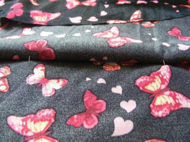

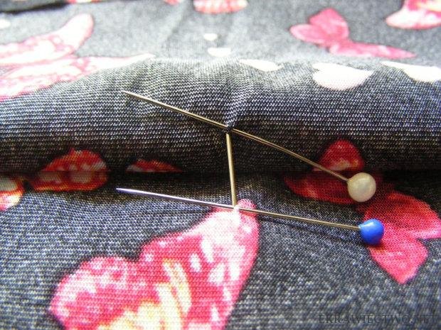

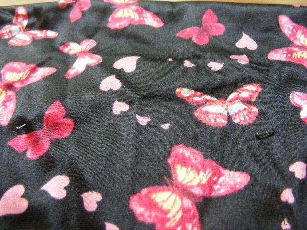

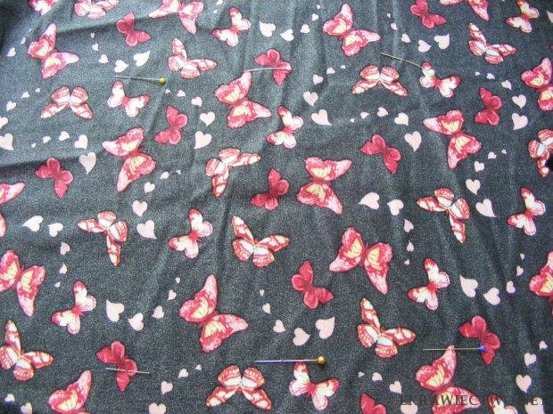

Dobrze napisałaś, o co ci chodzi, Erwinko ![]() Podpisuję się pod tym, co napisała Roksanitka. Chciałam jeszcze dodać, że nacinać na krawędzi materiału możesz nie tylko punkty styczne, ale wszystko to, co zaznaczone jest linią przystającą do krawędzi wykroju - linię załamania /np. zapięcia albo rozporka/, początek zaszewek, linie plisek itp. Co do punktów nie stykających się z krawędzią - ja radzę sobie szpilkami. Korzystam ze szpilek bez dużych łebków /przynajmniej w początkowej fazie/. Mając papierowa formą wciąż przypiętą do materiału, wbijam szpilki w punktach. które chce zaznaczyć. Ostrożnie odpinam formę i przerywam papier w miejscach, gdzie znajdują się łebki szpilek. Na zdj. 1 - szpilki wpięte w złożony materiał w punktach, które są zaznaczone na wykroju. Ogółem do zaznaczenia było 6 punktów. Na zdj. 2 - po odgięciu jednej warstwy materiału widać, w którym miejscu szpilki przebijają druga warstwę. Na zdj.3 - wpinam dodatkowe szpilki po lewej stronie materiału, na obu warstwach, zaznaczając punkty z wykroju. Na zdj.4 - rozłożony materiał z widocznymi szpilkami wpiętymi w punkty przeniesione z wykroju. Zdjęcia pochodzą z mojego bloga ![]() ![]() Dodatkowo - kopiując zaszewki o liniach prostych nie musisz kopiować całych linii - wystarczy zaznaczyć szpilką czubek zaszewki i naciąć początek ramion zaszewki na brzegach materiału. Ania ________________________________________________________
