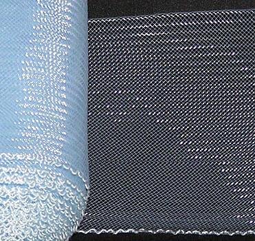

Przeglądając fora "szyciowe" natrafiłam na magiczną taśmę do podwijania spódnic z koła. Taśma o szerokości 4cm- myślę, że tyle wystarczy w kolorze białym. Tutaj genialny tutorial Gerties : http://www.blogforbettersewing.com/2010/06/magic-of-horsehair-braid-little.html Efekt niesamowity- może znajdę grupkę pasjonatek, chętnych by spożytkować 20m taśmy? Cena za metr 9 zł. --- Ostatnio edytowane 2012-11-05 18:39:10 przez Pasjonatka --- |
Studzę zapał. ![]() Po pierwsze - coś takiego robiono kiedyś luźno tkaną ze skosu tasiemką /były takie błyszczące - pewnie sztuczny jedwab, czyli to, co teraz się nazywa wiskozą/. Tyle, że tasiemkę podszywano do materiału spódnicy - na końcu "akcji" - ręcznie. Po drugie - usztywni brzeg spódnicy, czyli nie nadaje się do powiedzmy - więcej niż połowy projektów. Po trzecie - trzeba tą taśmę przeszyć szwem widocznym po prawej stronie - wiele osób uznaje to za bardzo nieeleganckie wykończenie ![]() Po czwarte - paskudnie widoczne od lewej strony... Ania ________________________________________________________

Po pierwsze fajnie jak usztywnia Po drugie nie przeszkadza mi przeszycie na prawej stronie Po trzecie można podszyć ręcznie Po czwarte bardzo ładnie wygląda na lewej stronie Po piąte -propozycja dla osób zainteresowanych- nie dla wszystkich ! |

Wyjaśniłam, dlaczego. Jeśli komuś te wady nie będą przeszkadzały - to jego sprawa. Ale można tych wad nie dostrzec na pierwszy rzut oka. Żeby ktoś się nie zapalił i potem nie żałował. Bo niektórzy zapalają się bardzo szybko ![]() Aha - i gdybym miała spódnicę podwijać na 1 cm, a potem dodawać widoczny szew 4 cm wyżej - to wolałabym ją bez kłopotu i taśmy podwinąć widocznym szwem na 1 cm. ![]() No i np. spódnica z satyny albo z szyfonu z brzegiem usztywnionym na 4 cm i przewidziana do noszenia bez usztywniającej i podnoszącej ją halki - to byłby koszmar... Bo sprzedawcy określają ją wyraźnie jako taśmę usztywniającą ![]() http://www.voguefabricsstore.com/Horsehair-Braid/ A nasi geniusze od nazw /co my mamy z tym przekręcaniem nazw wszystkiego? Od tytułów filmów po artykuły pasmanteryjne!/ ochrzcili ją - krynoliną... Ręce opadają... http://www.wika.pl/produkt,2143863350.html Ania --- Ostatnio edytowane 2012-11-05 21:44:00 przez czeremcha --- ________________________________________________________

Prawda jest taka,że to jest taśma w 80% używana do usztywnień.Jest ona o różnych szerokościach,chyba od 0,5cm do 12cm. Można nią świetnie usztywnić sukienki ślubne,a nie kołem metalowym(plastikowym),które wygląda jak koło hola-hop. Wcale nie trzeba przeszywać dołu po wierzchu,jest na to wiele innych sposobów wszywania. Takiej taśmy najczęściej używam do halek pod długie spódnice. Wszywam nieco inaczej.Lewa strona całkowicie zakrywa taśmę.Później stębnuję dół na szerokości taśmy kilkakrotnie w reguralnych odległościach.Bardzo ładnie to wygląda,ładnie usztywnia,nigdzie taśma nie odstaje,ani szerokie podwinięcie dołu. Na takiej halce sukienki układaja się wyśmienicie. Takiej tasmy można używać też do innych celów,np do usztywnień kokard. |
