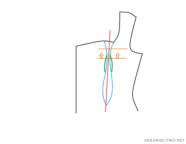

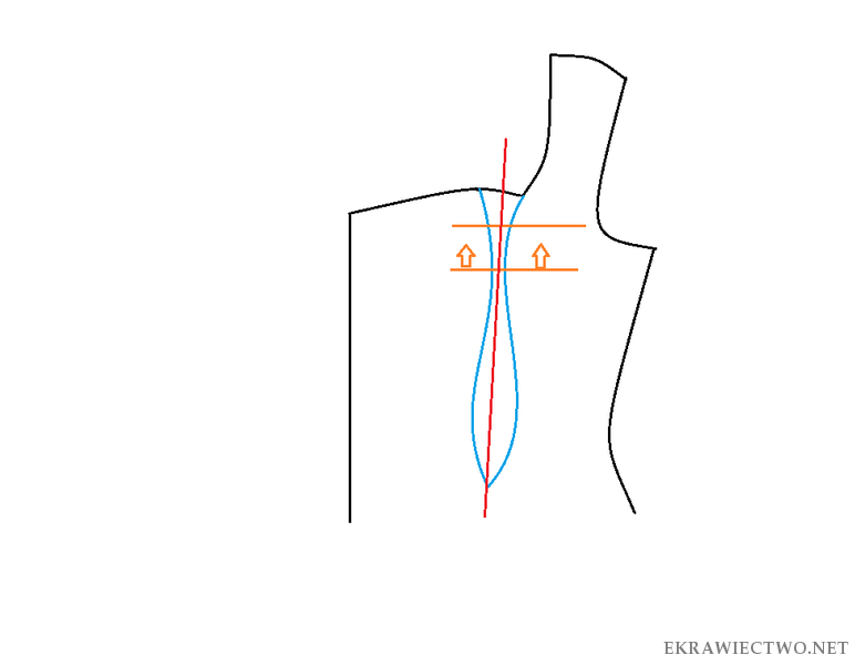

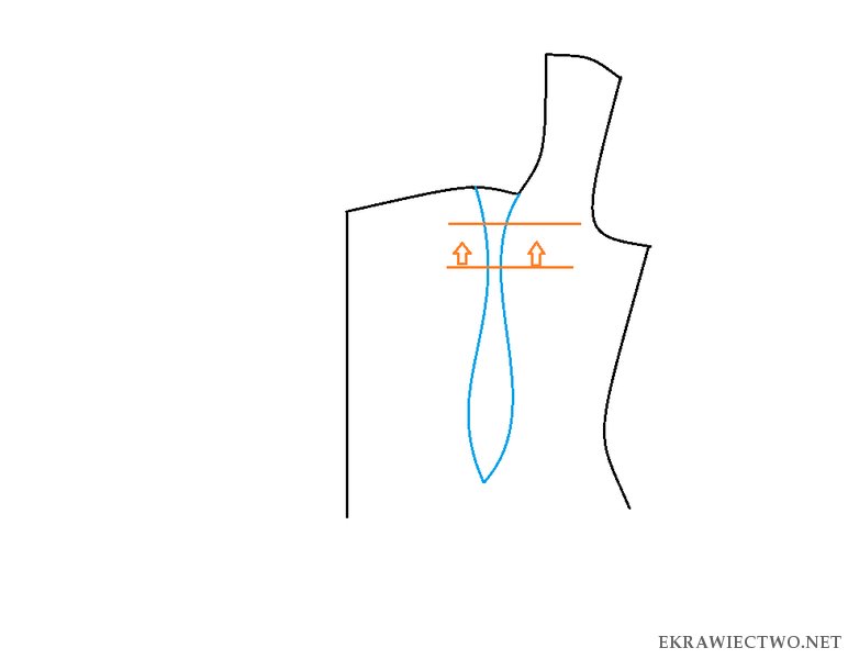

Mam problem ze zmianą tj. podniesieniem wysokości biustu w sukience z cięciem francuskim. Znam artykuł z PAPAVERO, ale przód mojej sukienka nie składa się z 3 elementów a z jednego z dwoma dużymi zaszewkami i zastosowanie tamtej metody powoduje zmiany w kształcie dekoltu a do niego ma być doszyty jeszcze kołnierz/golf.
Sukienka 139 Burda 7/2012.
Poniżej wykonany przeze mnie rysunek poglądowy bo w obecnej chwili mój skaner odmówił współpracy i nie mogę pokazać formy ale walczę i mam nadzieję że za chwilkę je tu dorzucę.
Francuska zaszewka
O ile musisz podnieść?
Nie musisz spłycić dekoltu? Nie wypada on za nisko?
Muszę podnieść 4 cm i to wtedy będzie jakieś 4 cm pod brzegiem dekoltu. Chciałam to zrobić tak ładnie jak pokazują na Papavero ale jak przesuwam "szczyt biustu" po pionowej linii w górę to nie działa, może należy przesuwać po linii która będzie przechodziła dokładnie przez środek zaszewki? Trochę pod kątem ... ?

Cięcie francuskie jest dość wredne i bardzo trudno skorygować cokolwiek po skrojeniu /z reguły kończy się to zmianą w obwodzie biustu i może być klapa totalna/.
Wypraktykowałam na sobie i innych ;-) że jeśli obwód biustu pasuje w centymetrach, a musisz podnieść do góry szczyt biustu na formie, to najlepiej jest nie ruszać krzywizn łuku cięcia francuskiego, a zrobić poziomą zakładkę nad szczytem biustu - i skracać w ten właśnie sposób.
W linku będzie to jak na rys.6

4 cm to jednak sporo - czy nie ma potrzeby przesunięcia do góry linii dekoltu? I czy te 4 cm zmieszczą ci się poniżej podkroju pachy?
Rozumiem, bardzo dziękuję. :)

Na wszelki wypadek - jeszcze jedna fotka...
Nie znalazłam rozwiązania jak fachowo poprawić ww. cięcie ale na rysunku poglądowym dorysowałam linie jak poprawiłam to na skrojonej i zszytej już zaszewce, wydaje mi się że leży ok.
Poniżej rysunek poglądowy.

Grunt, że dobrze leży. Na nietypowe kroje nie ma typowych rozwiązań ;-)
Mówiąc - nietypowe - nie tyle mam na myśli samo cięcie francuskie, ale to, że w tym przypadku przeszkadzał nisko osadzony dekolt.
