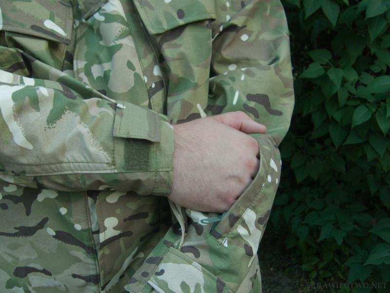

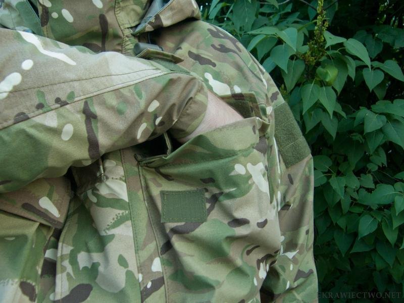

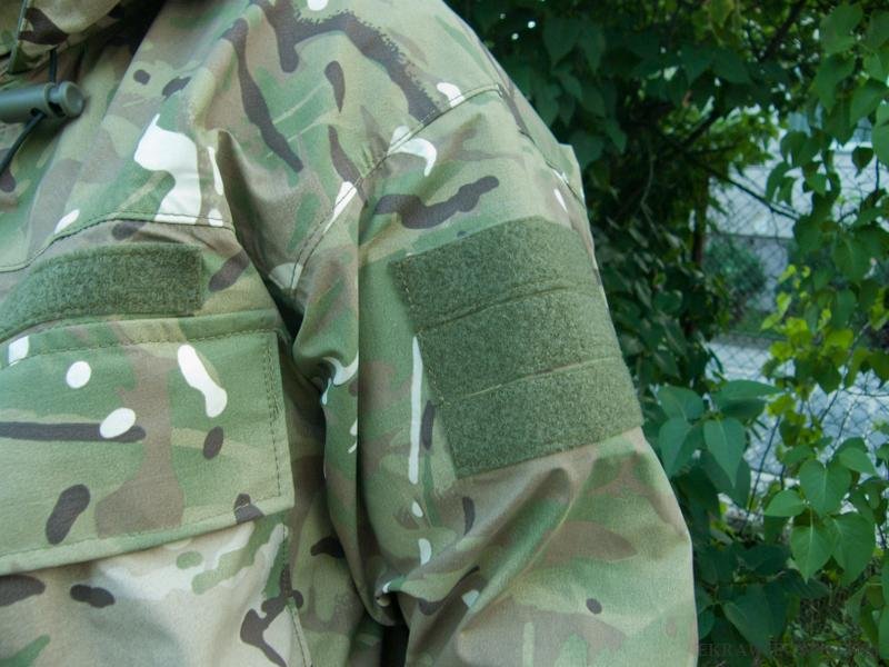

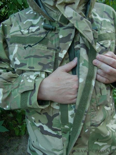

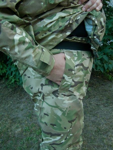

Dzięki, tam jeszcze jest coś oprócz szycia --- klejenie szwów, bez których rzeczy z membran nie maiłyby sensu. To musi być wodoszczelne ________________________________________________________

Do uszczelniania szwów używa się specjalnych taśm z klejem i specjalnych maszyn.
Co do suwaków bryzgoszczelnych: Suwaki takie rzadko można dostać. A i wszywanie jest inne. Firmy zazwyczaj wklejają taki suwak podobnie jak z uszczelnianiem szwów. Eliminuje to konieczność szycia patek oraz tworzy ciekawszy krój. Co do naprawy prześlij mi jakieś fotki tej awarii zobaczymy co da się z tym zrobić. ________________________________________________________
