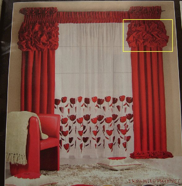

Witam, bardzo proszę kogoś o pomoc.
Może któraś z kobietek wie jak uszyć takie zasłony, a konkretnie chodzi o te jak to sobie nazwałam "bufki", na zdjęciu zaznaczyłam w żółtym prostokącie. Będę bardzo wdzięczna za pomoc. Pozdrawiam |
Ja po prostu przyczepiałabym wierzchni materiał do sztywnego podkładu.
To co napisala Ania to chyba najprostsze rozwiazanie bo wycinasz forme jaka ma miec ten prostokat a potem juz tylko drapujesz tkanine wierzchnia jak Ci sie podoba.
przed wielu laty były modne poduszki z aksamitu w podobny sposób drapowane, robiłam je ale nie bardzo pamietam jak.... na lewej stronie materiału rysowałam kratkę w prostokaty ( nie kwadraty ) i ręcznie łączyłam ich rogi po skosie raz w lewo a raz w prawo - im większe prostokąty tym większe drapowania, na koniec podszywałam materiałem aby utrzymał kształt. Radziłabym przećwiczyć wcześniej to na jakimś kawałku materiału.

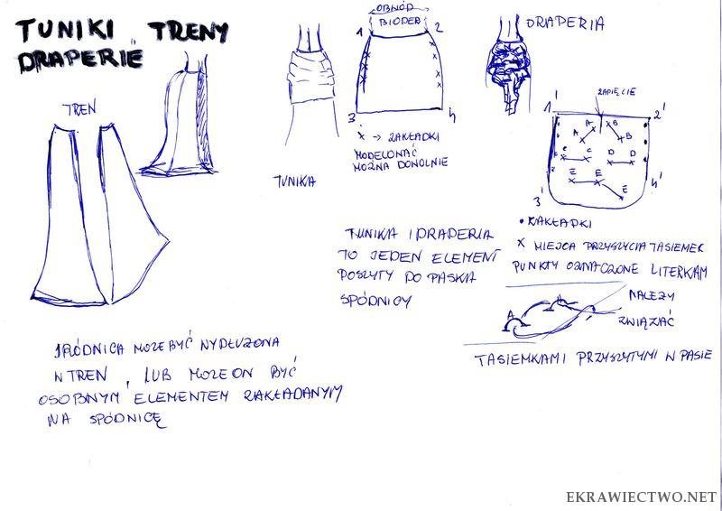

Mozna jeszcze pobawic sie w "drapowanie na tasiemkach" ponizej wrzucam rysunek.
Nadmienie tylko ze rysunek NIE jest moj, znalazlam go kiedys gdzies w necie. Dzieki niemu zaczela sie moja przygoda z draperiami. W tym miejscu chcialabym przy okazji podziekowac autorowi ![]() ________________________________________________________

Te kwiatki sa super, ale nie to małam na myśli. Szycie drapowań jest wykonane od lewej strony, jak mi się uda to w sobotę/niedzielę postaram sie wykonać probkę Beata |

![]() Niestety nie chodzi o te kwiatuszki na stylowi.pl ale stronka jest super za co bardzo dziękuję replay ![]() Też czekam z niecierpliwością na próbkę Beaty102 ![]() Może zdążę na święta z zasłonami ![]() Pozdrawiam |
I to, o czym pisze Beata, i próbka z linku to tzw. canadian smocking
:pl:official&source=lnms&tbm=isch&sa=X&ei=z0m3UKmuJob04QTwg4HgDA&ved=0CAcQ_AUoAA&biw=1280&bih=839] A zasłony /a raczej boczki, bo nie można ich rozciągnąć/ na pewno są naszyte na stabilny, sztywny spód. Nie ma innej opcji. Ania ________________________________________________________
