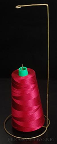

Mam pytanie czy kupujecie nici nawinięte na duże szpule po 5000 m? Jeżeli tak, to jak z nich później korzystacie? Dokupujecie stojak i stawiacie przy maszynie? Czy są jakieś inne techniki?
Jak jestem zmuszona wziąć dużą szpulkę do wyszycia np dziurek, to pod spód wkładam małą szpulkę nici i wtedy bez problemu się odwija i nie haczy się nigdzie, ale też słyszałam o takim patencie, koleżanka stawiała maszynę na stole przy oknie przypinała klamerkę od prania do firany i przez dziurkę w klamerce przeciągała nić która stała na stole i do maszyny tam gdzie powinna iść ( naprężacz, podciągacz...), nie próbowałam tego więc nie wiem jak się sprawdza. ________________________________________________________
Obecnie caly czas szyje korzystajac z duzej szpulki, byc moze nie jest to super rozwiazanie ale moja wieloczynnosciowka radzi sobie calkiem niezle ze szpulka postawiona na stole i nitka zaczepiona o precik na ktory zaklada sie mala szpulke.
Poza tym na co dzien obowiazkowo 3 duze szpule siedza na overlocku. ________________________________________________________

Jeżeli pobieranie nici z dużych szpul ma odbywać się "zgodnie ze sztuką" muszą być spełnione warunki :
- szpula ustawiona w pionie na jakiejś podstawie uniemożliwiającej jej przemieszczanie się - nad szpulą znajduje się "oczko" do poprowadzenia nici - w trakcie pobierania nici jest ona odwijana z nieruchomej szpuli, kieruje się do góry, przechodzi przez "oczko", a następnie do maszyny. W sprzedaży chyba nie ma stojaków na nici z przeznaczeniem do maszyn domowych, można przerobić stojak od maszyny przemysłowej lub wykonać samodzielnie - sposób wykonania ogranicza jedynie wyobraźnia. |
W sprzedaży jest coś takiego: http://pl.strima.com/228776c-stojak-na-nici-2-szpule/item/127632/
Ten stojak wg mnie jest do stebnowek przemyslowych ![]() ![]() ________________________________________________________
Bogdan to w zasadzie moje rozwiazanie spelnia Twoje warunki ![]() ________________________________________________________
Duże szpule służą w zasadzie do używania w owerlokach. ścieg owerlokowy jest bardzo niciożerny.
Mi samej zdarzało się szyć tak, jak Replay pisze ![]() Aczkolwiek takie rzeczy tez są w sprzedaży. Ale czy u nas? ![]() Ania ________________________________________________________
Ja widziałam szpule włożone do większego słoika, można się też pokusić o coś takiego http://prosew.blogspot.com/2010/12/bluff-stitching-patch-pocket.html, ewentualnie coś takiego jak na zdjęciu (podobno zrobione z wieszaka ![]() ________________________________________________________
