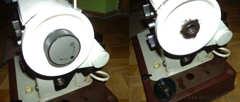

Odkręc gałę (jak na zdjęciu) , sprawdz czy to metalowe z trzema uchami leży jak należy. Zakręc lewą ręką trzymając za koło , prawą kręcąc gałkę w prawo do oporu.
Miałem tak kiedyś , powoli (i przy użyciu dużej liczby brzydkich słów) przekonałem maszynę do powrotu do szycia Jeśli nie pomoże , to serwis - choc najpierw bym ją wyczyścił , kapnął smarem tam gdzie trzeba (wg. instrukcji). ________________________________________________________
