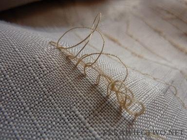

Witajcie dziewczyny! Jak w temacie, maszyna teściowej Łucznik 884 z 88 roku zacząłtroszkę wariować. Sprawdziłam maszynę i okazało się, że bębenek z dolną nitką nie rusza się i nitka podczas szycia na spodniej części materiału tworzy jakby za duże oczka (jak na zdjęciu). Początkowo nawet nie dało się zabrac dolnej nitki, ale teraz udało sie to zrobić, mimo to nadal nić jest jakby źle naprężona, ale nie ma przecież opcji naprężania nici dolnej. Macie jakieś pomysły? Z góry dziękuję.

Pętelki pod materiałem tworzą się z nitki górnej i to z jej naprężeniem trzeba powalczyć. Może po prostu włożona jest zła szpuleczka? Maszyny tego typu nie tolerują szpuleczek wysokich. Nie mieszczą się - tzn. mieszczą, ale łukowaty chwytacz nie mieści się nad za wysoką szpuleczką. Bębenek się obracać nie będzie - to maszyna z chwytaczem rotacyjnym...
