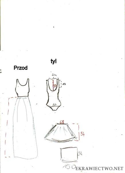

Tylko nie wiem jak mam się za to zabrać :( Nie wiem jak uszyć, żeby nie zepsuć materiałów. Mam maszynę Łucznika Zofia i dobre chęci tylko pomocyyy. Dołączyłam projekt mojego rysunku jak chciałabym, żeby ona wyglądała.

Projekt sukienki
No właśnie z tego co wiem studniówka już niedługo. 500zł za takie coś to chyba lekki kosmos (ale poprawcie mnie dziewczyny szyjące "za pieniądze"). Wybrałaś dość trudne materiały i dość łatwy fason.
Dodam jeszcze, że widzę kilka elementów mogących potencjalnie sprawić problemy przy szyciu, np wykończenie dekoltu, szycie szyfonu i proszę nie obraź się ale jeżeli na tym etapie nie bardzo wiesz jak się do tego zabrać to masz 90% szans, że zepsujesz materiał i 100%,że za kilka lat powiesz sobie "jak ja to w ogóle mogłam popełnić?"
Możesz zrobić coś takiego
- po pierwsze poszukaj wykroju body (burda, gotowiec czy cokolwiek), albo gotowego body /podkoszulka/ (np w lumpeksie, może być nawet dość mocno podniszczony, bo i tak musisz go popruć),
- po drugie kup jakiś tani elastyczny materiał i uszyj z niego próbne body, przy okazji sprawdzisz jak spisuje się Twoja maszyna i jak sobie radzi z elastyczną koronką i szyfonem i jak Ty sobie radzisz;).
Teoretycznie nie święci garnki lepią, praktycznie bywa różnie, profilaktycznie poszukaj innej krawcowej.
Jeżeli chodzi o ilość materiału to na body ok 1,20m długości przy 1,50m szerokości (tak dla BHP - ja zawsze biorę za dużo)co do spódnic to zależy od tego czy marszczona czy rozszerzana.
Jeżeli zdecydujesz się na samodzielne szycie, to z całego serca życzę powodzenia:okok:

Dziękuję za odpowiedź ;) Szczerze mówiąc to muszę się za to zabrać i mam nadzieję że się uda. Mi się właśnie też wydaje, że to proste kroje ale mamusia kazała jednak poszukać czegoś w internecie. Zastanawiam się czy body mogę uszyć jak zwykły top na ramiączkach, bo nie wiem jaki do tego wykrój, nic nie mogę znaleźć. Większy problem będzie chyba ze spódnicą, bo nie wiem ile dać materiału na szerokość, żeby ładnie opływało, ale żeby nie było to przegięcie. No nic metoda prób i błędów jest chyba najlepsza :)
Boję się, że ten dekolt z tyłu będzie się rozłaził, biorąc pod uwagę fakt, że body będą troszkę mniejsze niż w rzeczywistości.

Tu konstrukcja body:
http://www.patternschool.com/?page_id=306
I wariacje:
http://www.patternschool.com/?page_id=285
A w dziale "Lazy people stuff" można wprowadzić swoje wymiary i pobrać wykrój!
Aha - uwaga główna - nie zapomnij zrobić sobie zapięcia w kroku!
--- Ostatnio edytowane 2013-01-03 12:05:32 przez czeremcha ---
oo dziękuję :) W sumie to szyłam tak "na oko" i wyszło całkiem nieźle. Jeszcze tylko muszę obszyć wokół rąk i nóg :D
