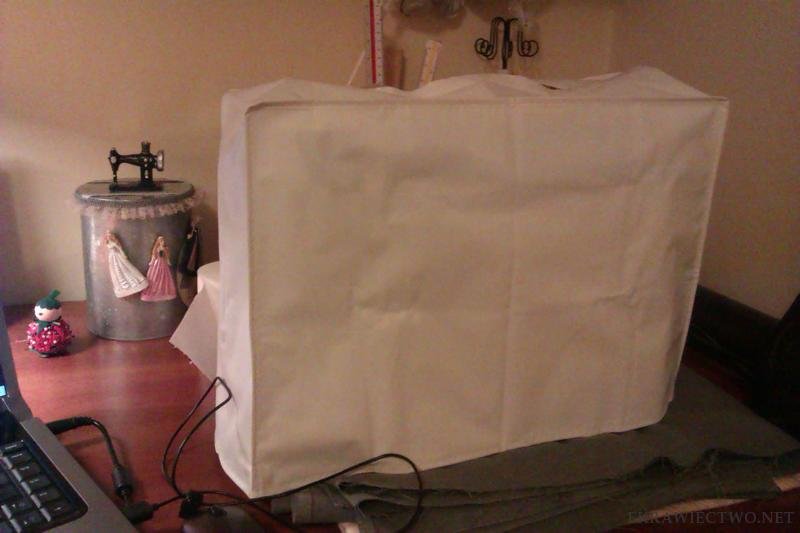

jako że nie mogę dostać nigdzie torby do mojej Elny, postanowiłam, że na chwilę obecną zadowolę się tym co mam, choć...nie do końca: ) Na załączonych obrazkach widoczny jest mój winylowy, miękki pokrowiec, który urodą i stabilnością zbytnio nie grzeszy ![]() Na drugim obrazku załączony jest materiał, który mam w planie doszyć na istniejący pokrowiec, aby poprawić estetykę. I tu nasuwa się moje pytanie: Czy da się oprócz upiększenia jakoś dodatkowo lekko wzmocnić/utwardzić tę konstrukcję? To mój pierwszy pokrowiec, może powinnam schować ten winyl i zrobić od nowa materiałowe etui? Ale tu pytanie o utwardzenie jest nadal aktualne. Proszę o porady techniczne ![]() ________________________________________________________

Jeśli miałby być on zakładany z góry to ja bym dała ładny materiał przepikowany na cienkiej gąbce-a gąbkę ja wzięłam na pokrowiecz biedronki z winogron ![]() ![]() ________________________________________________________

Oczywiście jak sobie życzysz można użyć tej gotowej pikówki na piance taka jaka jest dostępna w sklepach( czasem nawet jest dodatkowo haftowana) A można też samemu zrobić taką pikówką na gąbce( z biedronki ![]() Ten pokrowiec który jest może służyć za formę jak też za lewą stronę pokrowca ________________________________________________________

Czyli od lewej strony będzie to: oryginalny pokrowiec, potem gąbka, na końcu materiał, tak? Czyli 3 warstwy? Jak to się wtedy pikuje ![]() ________________________________________________________

tak. właśnie mogą być trzy warstwy szyjemy po wierzchu9prawa strona) widzimy czy jest równo prowadzona pikówka, a potem z lewej strony brzegi obrębiamy lamówką lub innym obrębem zygzak lub overlock.Moża też zrobić prawa strona i ( o ile gąbkę dobrze" ciągnie" maszyna chodzi mi o tarcie między ząbkami a gąbką )a resztę zwyczajnie odpotszewkować ________________________________________________________
